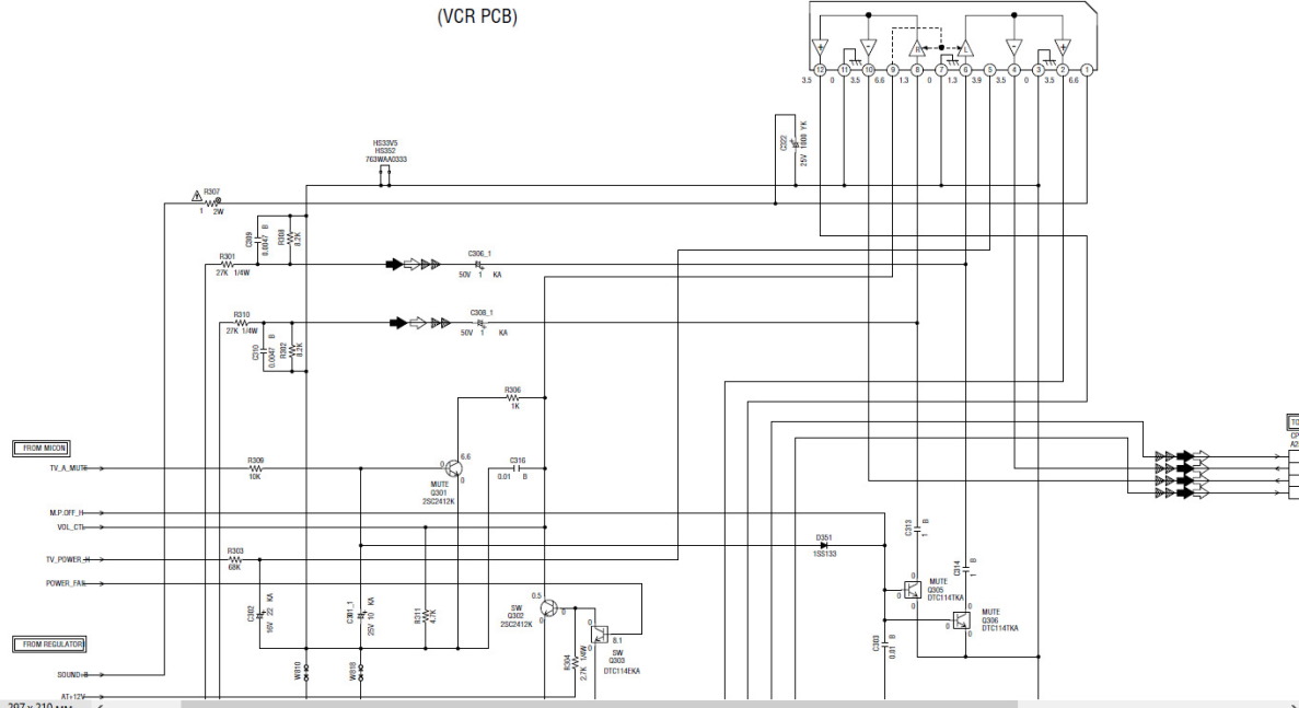

Toshiba VTW21FQR TV+DVD+VHS. пропал звук.
gigamot
Сообщения: 13
gigamot
Сообщение #1 От 25/04/2021 10:47 цитата
процессор - ORION OECO144C
Видео stv2248h
питание STR W 6853
Кадр.TDA8174A
тюнер TUWRF4EG-778F2D
УНЧ AN7522N
Телевизор при настройке каналов проскакивал, нужно было вручную дотягивать до хорошего изображения. Полез в сервис и своими "кривыми" ручками сделал полный сброс. Разобрался, ввёл все данные с таблицы, телевизор и всё остальное заработало.
Но нет звука в динамиках. На выходе УНЧ тишина, через AV тоже самое.
На линейном выходе и на входе AN7522N сигнал есть, в динамиках еле еле прослушивается звук Шкала регулировки громкости работает.
1 -8v питание
2-0.1v
3- GND
4-0.1v
5- 4.3в. при включении в РР
6-1.4v сигнал есть
7- GND
8-1.4v сигнал есть
9- 0 вольт и не регулируется
10-0.1v
11- GND
12-0.1v
Кроме замены и прошивки памяти ничего не делал.

Сообщение #11 От 25/04/2021 20:11 цитата
gigamot писал:
5-1.5v
ну сделай на 5 пине 5 В искусственно. А может делителем так и должно быть 1,5В. ХЗ. Тогда твоё утверждение, что на входе AN7522N сигнал есть ошибочно.

Сообщение #12 От 25/04/2021 20:44 цитата
Некто Никто писал:
gigamot писал:
5-1.5v
прошу прощения, неправильно написал напруги на УНЧ. Исправил
На 5-й ноге в РР есть 4.3в. нет напруги рег. на 9-й ноге (0 - 1.3в) полный ноль.
На входах смотрел осликом, сигнал есть.
Согласен, что проблема программная, но какая опция отвечает за звук?
В сервисе по звуку ничего нет.

Сообщение #13 От 25/04/2021 20:52 цитата
данные с таблицы - это с какой? По даташиту на STV2248H масса опций
ДОБАВЛЕНО 25/04/2021 21:54
4 и 5 раздел в HEX-адресации

Сообщение #14 От 25/04/2021 21:00 цитата
таблица с мануала этого аппарата, не могу вставить фото.
  VTW21FQR.pdf  6.66 МБ  Скачано: 319 раз(а)
