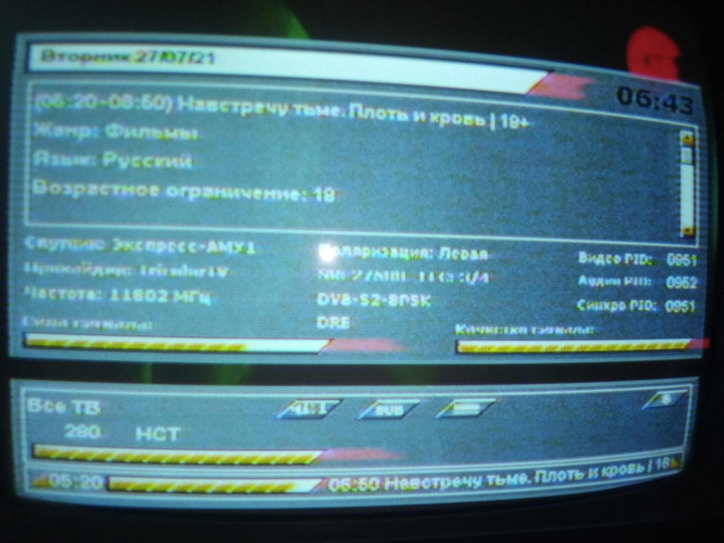

UOC-процессор – SPN-133
EEPROM – 24CO2P
ВУ – C1507
НОТ – D5072
ТДКС – FCM-20A015
Появились красные контуры на изображении,яркость и цветность на максимуме, если убавлять контраст на половину то пропадает,проявилось такое сразу после 1 месяца простоя,стоит ли смотреть литы?или труба сдохла?

bellserg, Мы этот дефект называем ФАКЕЛАМИ подмигивание
Замени лит по ВУ и погоняй,если не пропадут факела то...токи поднакал.

Господа,вы забыли за отравление катодов,замеры и прогон подмигивание
виктор-теледоктор
Сообщения: 13900
виктор-теледоктор
Сообщение #6 От 27/07/2021 16:27 цитата
Телек отдыхал месяц,красная пушка из спячки еще не вышла.Можно красный катод позамыкать неск.раз на землю.Если не войдет в норму,то глядеть с убавленной контрастностью.

Сразу замеряй +В и в момент смены яркости просадку.

Добавь накал,если тянучки исчезнут,меняй кинескоп,если нет,тогда проверяй Магниты Сведения,питание В/У,Ускоряющее...

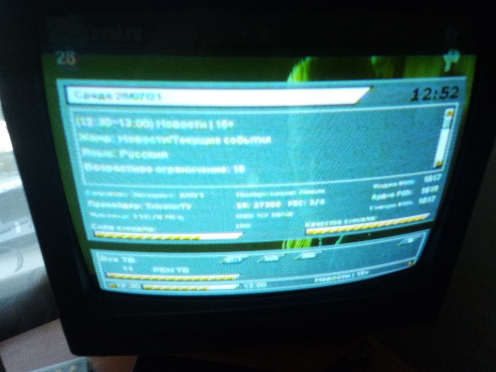

bellserg
Сообщения: 417
bellserg
Сообщение #10 От 28/07/2021 13:01 цитата
Нашёл вздутый кондёр 250/25 ,у строчника стоял рядом, всё заработало, яркость и контраст в норме как раньше,теперь исчё лет на 15,телик с нуля пашет с 95 года,покупал не сертифицированый ,паспорт только на английском был
