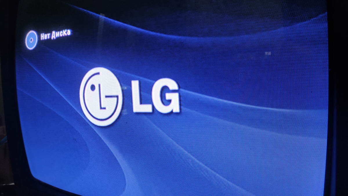

Приветствую!
Samsung CK5073T
При подаче с игровой приставки видео сигнала RCA картинка чб, переключения PAL на пульте нет. Почитал форум, якобы проблема чаще всего с линией задержки TDA4665, заменил - не помогло, заменил SECAM декодер TDA8395P - тоже самое.
Сильно грелась M52777SP, заменил, но похоже зря - это ее нормальное состояние. Кварц 4.43 менял - не помогло.
Визуально тоже ничего подозрительного. Сразу обозначу, опыта ремонта телевизоров - на уровне замены улыбка
Подскажите, пожалуйста, куда смотреть, куда копать, хочется разобраться.
Да, еще момент: шкала громкости значения 246-260, при этом регулируется как попало, только от 0 до 100 плавно, думал прошивка, считал EEPROM, залил в новую, поставил, тоже эффекта ноль, искал прошивку под этот аппарат - не нашел. Может прошивка слетела...

Поставил чистую EEPROM, перепрошилось, теперь громкость стала в адекватный диапазон от 0 до 100, но цвет все равно чб, точнее немного с синевой стал...

local alloc писал:
с игровой приставки
А приставка не NTCS случайно выдаёт?
С эфира что с цветом?
Если подключить другой источник сигнала ( цифр. приставка, DVD, ВМ ) что с цветом?

эфир сканил, ни одного аналогового канала не нашел, их отключили как оказалось уже давно. Т2 только.
денди не старого образца, а новая, может и NTSC.
другой источник - только DVD плеер с неработающим приводом, видео на нем не запустить, но менюшка такая, синий как минимум есть)))
есть вероятность, зря манипуляции все проводил, кроме прошивки в дефолт пика смех
то есть или узнать, что денди NTSC и как выше сказали перевести телек в NTSC, или денди PAL и искать дальше причину почему чб. глупая ситуация немного, понимаю.

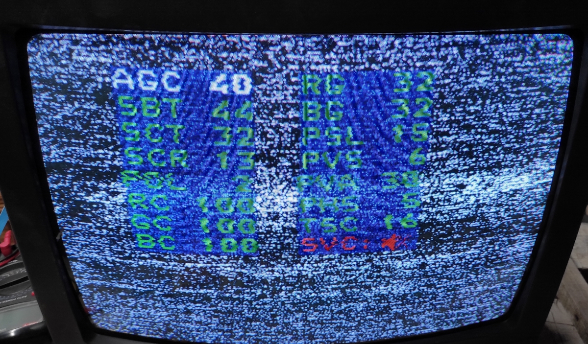

виктор-теледоктор писал:
Если правильно выставить опции в сервисе,то этот телек и с NTSC будет работать.
вот было бы супер, если б подсказали как классно!
сейчас там так как на фото, значения их нигде не нашел...

Сообщение #6 От 08/07/2022 18:57 цитата
local alloc, у тебя шасси SCT-11B?
Если да,то глянь http://monitor.espec.ws/files/sct11b_346.pdf
шасси SCT-11B, да
спасибо. но я не смогу выставить сам значения для NTSC, может есть прошивка с изменениями?
