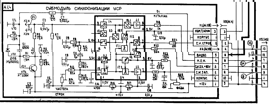

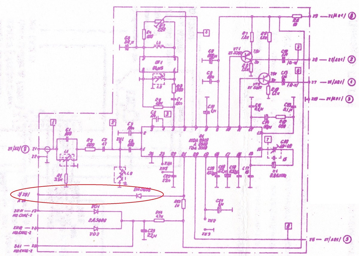

Доброго времени суток!
Нашел PAL декодер Е-380 1990 года, производства Болгария.
В целом, как и все декодеры на базе TDA3510 (аналог К174ХА28) имеет стандартное подключение к телевизорам с модулем цветности МЦ2, МЦ3, но не знаю куда подключить один провод (серый).
В инструкции сказано: "серый провод от 21 ножки микросхемы TDA3510 через диод присоединяется к ножке 3 муфты Х8 модуля А 1.4 субмодуля синхронизации УСР".

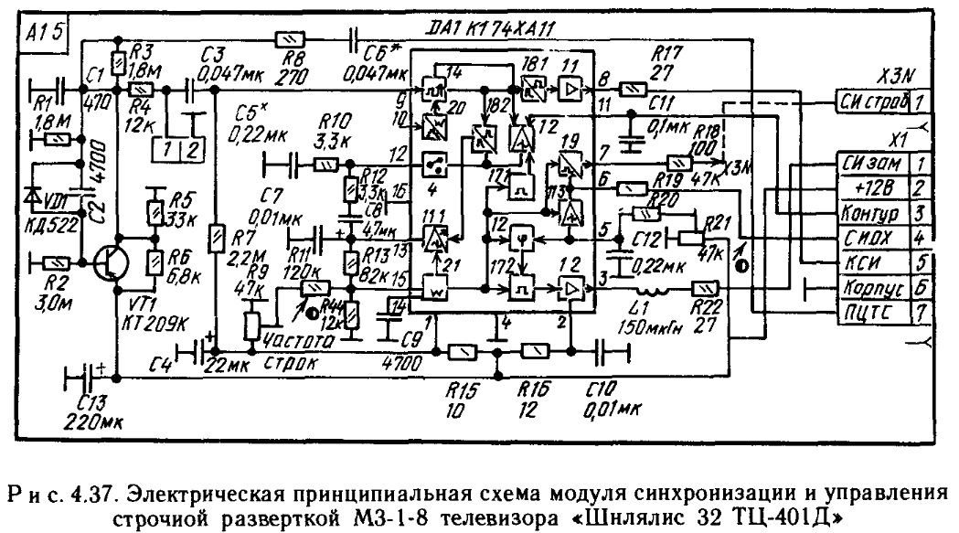

Нашел схему этого субмодуля и аналогичного от другого телевизора, но не могу понять где место присоединения серого провода.
Схема ПАЛ декодера

Сообщения: 17960
Сообщение #2 От 02/04/2024 18:51 цитата
Найти схему тв где этот чип стоит с завада и отследить.Похоже 21 нога вкл\откл цветности

Сообщение #3 От 02/04/2024 19:14 цитата
11 нога микры ХА-11-АПЧФ,в основном всегда закорачивалась на корпус,если в верху экрана изо дёргалось.

Сообщение #4 От 02/04/2024 20:20 цитата
Не, 21 нога это ssc и все что в левом нижнем углу схемы декодера это изощрённый формирователь ssc.

Сообщение #5 От 03/04/2024 11:05 цитата
валентин-сибиряк писал:
Вот что нашел в литературе: "Если при воспроизведении некоторых видеозаписей (при настройке телевизора на последний канал) изображение неустойчиво по горизонтали - соединить перемычкой выводы 1 и 3 субмодуля синхронизации УСР" - это как раз 11 нога на корпус.
Из другого источника: "При работе с видеомагнитофоном в режиме воспроизведения для быстрого вхождения в синхронизм необходимо обеспечить малую постоянную времени ФНЧ устройства АПЧиФ. Это достигается подачей напряжения низкого уровня на вывод 11 микросхемы D1 через фильтр R22, С15".
Таким образом, получается 21 ножка TDA3510 PAL-декодера через диод подключается к 11 ножке К174ХА11 модуля синхронизации УСР.
