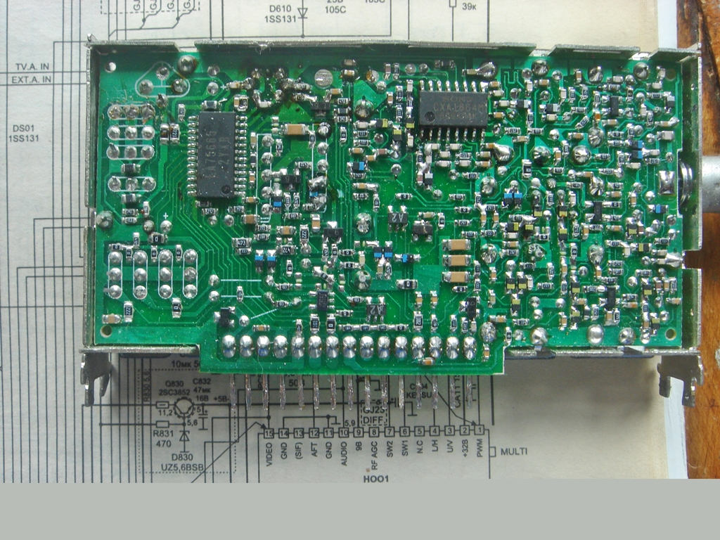

Gorobets, Попробуй разгледи W-O-W мне не удалось
Gorobets
Сообщения: 58
Сообщение #182 От 22/03/2013 21:14 цитата
Сверху вниз - 89 или вq. Не разглядел, прочитал на своих обломках. Что третье понять невозможно, может даже просто метка (анода или катода). В толстом толмуде по активным SMD-компонентам написано что 89 и В9 в таком корпусе нет, а BQ это стабилитрон на 17 вольт. Сомнительно, что бы ему там делать. Попробую поговорить в сервисном центре, может у них где такой блок в разборке валяется.

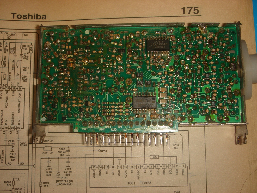

Сообщение #185 От 20/04/2013 14:00 цитата
Блок достал только EC931. Информации нигде никакой по поводу возможности замены, только то что нарисовано в схеме. И приписано что возможна установка нескольких типов тюнеров. При изменении типа изменить положение перемычек. Сначала включил перемычки не меняя, получил на экране абракадабру из графики и полное отсутствие видеосигнала, даже шумов. Изменил положение перемычек, доставил недостающие сопротивления в их цепь. Шумы пошли, но в поиске включается только диапазон U и пытаются ловиться каналы с МВ3, но в омерзительном качестве. Перешил память под именно ту модель что в описании, изменений не увидел. Если никто ничего умного не подскажет то продолжу искать родной тюнер. Спасибо откликнувшимся.

Сообщение #186 От 20/04/2013 18:44 цитата
Gorobets, тюнер со второй цифрой двойкой, на тюнер со второй цифрой тройкой не меняется. Один из них цифровой, другой - аналоговый.

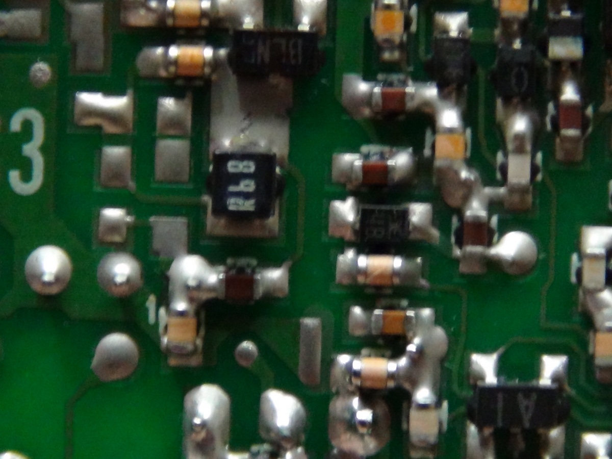

Сообщение #190 От 23/04/2013 19:05 цитата
Gorobets писал:
Вот тюнер который давно все спрашивали, но фотки никто так и не выложил. Но он с проблемой. Разломана пополам некая довольно крупная планарная деталь - диод, стабилитрон, варикап? На фото в центре, ниже транзистора BLL 25 стоял. Помогите с её опознанием кто может. Неисправность проявляется как сбитые контура (АПЧГ или УПЧИ), но их трогать дело последнее, с деталькой разобраться бы сначала.
У мну точно такой. Там стоит рез, на нем написано R68.

Да, неприятно. Столько людей искренне желающих мне помочь - и нулевой результат. Изрыл 2 справочника и интернет - нет такого элемента, ни R68 ни Rb8. А то что я писал про перемычки так это по моему и есть подключение аналогового тюнера вместо цифрового. Но жаль нет описания детального, только как подключить МВ1, МВ3 и ДМВ вместо SDA SCL. Этого видимо недостаточно, команды идут, но неправильные. Но всё-равно всем спасибо, буду делать то что советует Jeka_s - вставлять дополнительный китайский тюнер.

Сообщение #192 От 29/04/2013 23:11 цитата
Gorobets,
Дроссель это! подмигивание

Сообщение #193 От 30/04/2013 04:25 цитата
JYRIJJ писал:
Дроссель это!
Согласен!
Gorobets, если его просто перемкнуть, то худо не будет. Скорее всего по питанию стоит, вольтметром-то ткнись на него.

Сообщение #194 От 30/04/2013 06:53 цитата
Утром, ещё до того как прочёл ваши сообщения пришла такая мысль - а не дурак ли я? Это же сопротивление на 0,68 Ом и это на нём и написано (что в общем то же самое что и дроссель или перемычка). К сожалению прямо сейчас им заняться не смогу, но как только так сразу. И отпишусь.

Сообщение #195 От 30/04/2013 09:06 цитата
Gorobets,
Да нет! Дроссель
680нГн- R68
6,8мкГн - 6R8
68мкГн - 680
и т,д подмигивание
http://www.qrz.ru/reference/marking/mark19.htm
