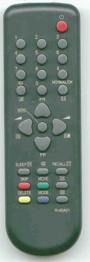

Еесть телек на шасси CP-185N и пульт от него, но без цветных кнопок. Вопрос такого плана – реально ли эти кнопки реализовать для выхода в сервис? Засунул нос внутрь ПДУ – дороги под эти кнопки отсутствуют. Может как на соплях можно кнопки подвесить? И ещё – есть прогер, но нет структуры дампа от этого шасси. Поможет и эта инфа, но трахаться придётся дольше. В общем жду Ваших ответов. С уважением – ФАН.

ФАН, Ничего не надо совать и на соплях вешать. Если очень надо, то покрась соответствующие кнопки в нужный цвет.
  r40a01_208.jpg  18.27 КБ  Скачано: 2178 раз(а)

Да, Ваша правда – вошёл в сервис без проблем и всё отрихтовал. Блин, а эти микрухи Хитровы…ные. Походу там зашито типа заводских установо на сервис и в е2пропе можно лишь корректировать это . Потом сам проц. пишет в дамп какуюто хрень (опции), запрещающую работу ПДУ. Т.е. у меня два проца с разными прошивками и если я подкидкидываю один вместо другово – писец, ПДУ не видит до тех пор, пока не поманипулируешь с е2пром.
