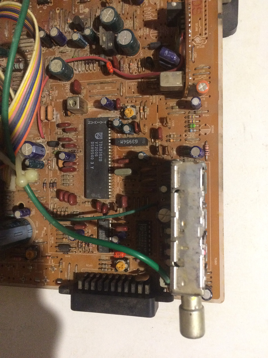

Сообщение #7 От 17/03/2019 17:40 цитата
Эта же проблема и модель. Паять умею, конденсаторы на 50-100 пФ имеются. За остальное не шарю. Покажите пожалуйста на фото где что отпаять, где пропаять и т.д.
Фото: https://yadi.sk/d/fxkPjpjHroyR7g
TvCs
Сообщение #8 От 17/03/2019 18:37 цитата
Шасси P69SA1. Пропаял тюнер, стало лучше, но частота всё ещё ползёт. Покажите где конкретно контур АПЧГ. А то я совсем профан.
 Размер файла:  400.63 КБ
 Просмотрено:  346 раз(а)

TvCs, Смотрел? http://monitor.espec.ws/section1/topic198270.html ты чё старые темы,поднимаешь?Лентяй в google сходи,и почитай что это за контур?
TvCs писал:
Тогда почему туда полез?
TvCs
Сообщение #10 От 17/03/2019 19:41 цитата
Так и знал, что палкой по голове бить будут. Пойду методом тыка все 3 контура отпаивать и конденсатор подбирать.
