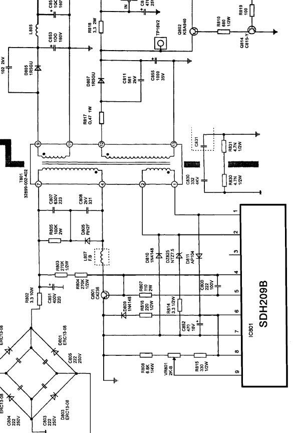

Шасси PW1676-1
Проц.: PCA84C440P/401
БП : SDH209B + 2SC4237
Мужики, долго я его мучил, но вижу без помощи, похоже, не обойтись.
Пришел с сгоревшим диодным мостом и силового тр-ра в БП. Заменил, на всякий случай подкинул и кондер 100,0/50в( по схеме 470,0/16в, ставил и такой); БП запускается но как-то странно: не сразу после вкл.(кнопкой), а через неск. секунд, может пару минут простоять (о чем-то думать). После вкл. БП запускается, но +В, при этом не превышает +20в.
Детали все проверил в БП, монтаж пропаял, заменил м/сх, но изменений нет. Когда хочет – тогда и включается. На простукивание не реагирует.
Подскажите, что может быть причиной такой работы БП.
Родной схемы не нашел, но вот эта подходит.(обозначения только не соответствуют)
  БП на SDH209B.jpg  67.32 КБ  Скачано: 4091 раз(а)

C853 заменой пробовал, и сам диод тоже заменой проверь.
Попробуй всё-же вместо 100 мкф (С852) Поставить 470.

С852 -это стоит в цепи питания SDH209B, чем больше ёмкость, тем лучше. А вот элементы обратной связи, не помешало бы заменить, D810, DZ 825, R 814, так же проверить ТПИ на короткозамкнутые витки.

Ну и наконец может сама SDH209B. Может ключ фуфло. Два резистора R803 и 804, или L807 если он есть, и D805, C807, C808. VR801 и его цепь. Все больше там ничего нет. улыбка

Замена R803 и R804 (на один 380к) похоже дала результат. Утвердительно можно будет сказать после ночи простоя.

При прозвонке R803 и R804 показывали свои номиналы, но после их замены дефект пропал.

При их установке обратно, дефект возвращался подмигивание классно!
