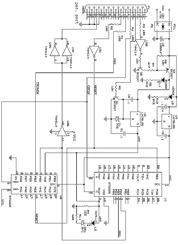

ВОТ ПРО ЧТО Я ВЕЛ разговор:
  ST62xx.gif  28.56 КБ  Скачано: 2137 раз(а)

Проанализировав имеющуюся инфу пришел к выводу:
добраться до EEPROM можно и нужно улыбка
для этого собрать схемку и попробывать с помощью софта
http://stmcu.com/files/mcdt/1039534760.exe
добраться до EEPROM
...распиновка конечно в серии ST62xx и ST63xx не совпадает, но это дело техники...
не могу найти нигде документ:
ST638x-EMU
может у кого завалялся?
нашел еще софт
http://stmcu.com/mdtfiles/1033469955.exe
а вообще это отсюдова:
http://stmcu.com/modules.php?name=mcu&file=familiesdocs&fam=14
если есть интерес - можно покопаться.
Данный проц уж больно древний и по нему инфа уже везде удалена с сайтов.
