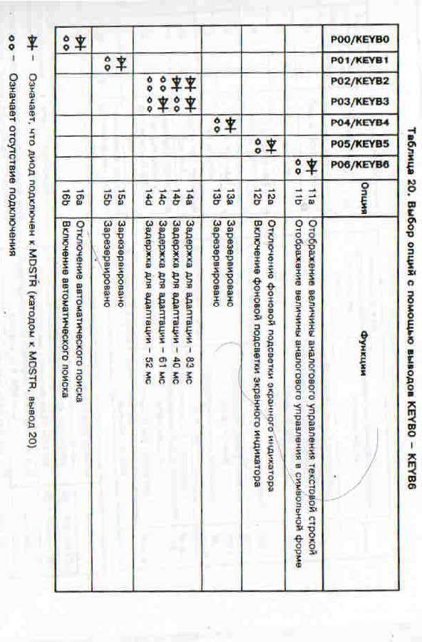

Назначение конфигурационных диодов для PCA84C640-030
Мужики, напомните, пожалуйста, какие диоды, которые вешаются на выводы клавы за что отвечают (надписи/символы на черном фоне/без фона и т.д.) в проце PCA84C640-030 (ЭКР1568ВГ1). Проц этот стоит в МСН-501, МСН-518 и т.п. Я свою бумажку с записями где-то потерял а в и-нете нихрена не нашел. Весь облазил.
Спасибо.
RC
Сообщения: 199
RC
Сообщение #32 От 07/04/2004 18:46 цитата
Long_foot, это нужно?
  pca.jpg  65.13 КБ  Скачано: 2652 раз(а)
Long_foot
Сообщения: 42
Сообщение #33 От 08/04/2004 12:02 цитата
RC, Да, вроде оно, спасибо большое.
