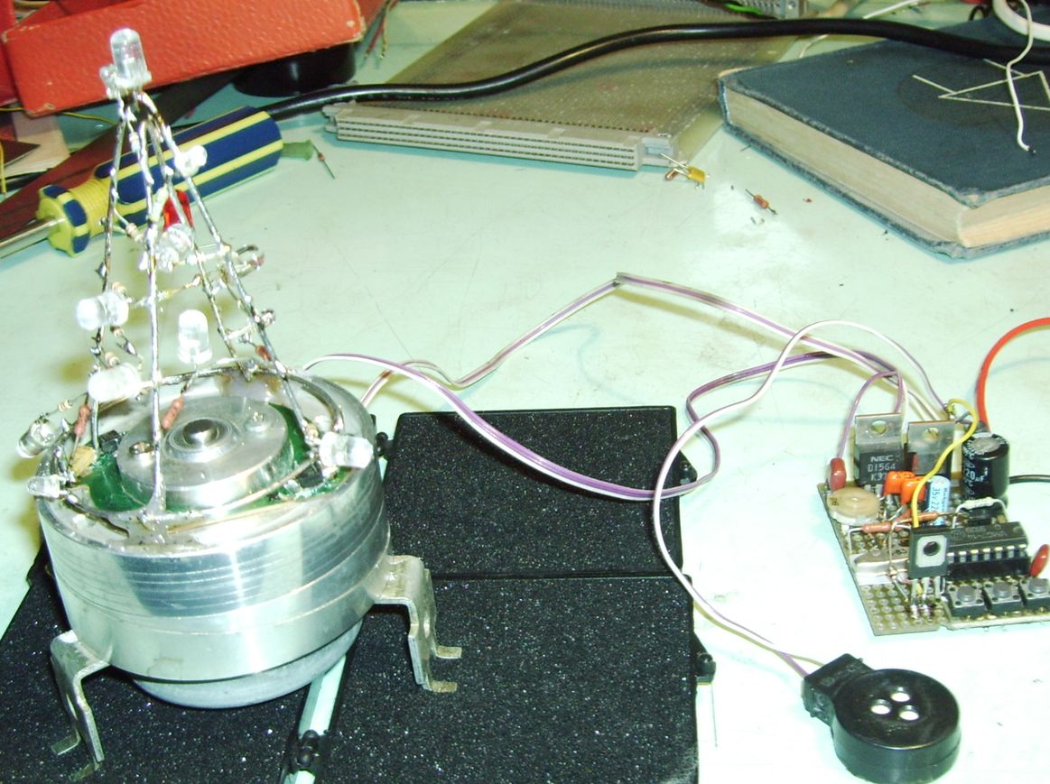

сувенир к новому году, елка с видеоголовки с драйвером, питание светодиодов через вращающиеся трансформаторы.

Желающим повторить сей девайс набросал схемку, для получения эффекта как на видео, использовать моргающие светодиоды. В схеме использованы детали что были под рукой, транзисторы раскачивающие первичку транса от игольчатого принтера.УМС проигрывает мелодию - в лесу родилась елочка, можно заменить на что-нибудь другое обеспечивающие импульсную модуляцию.
