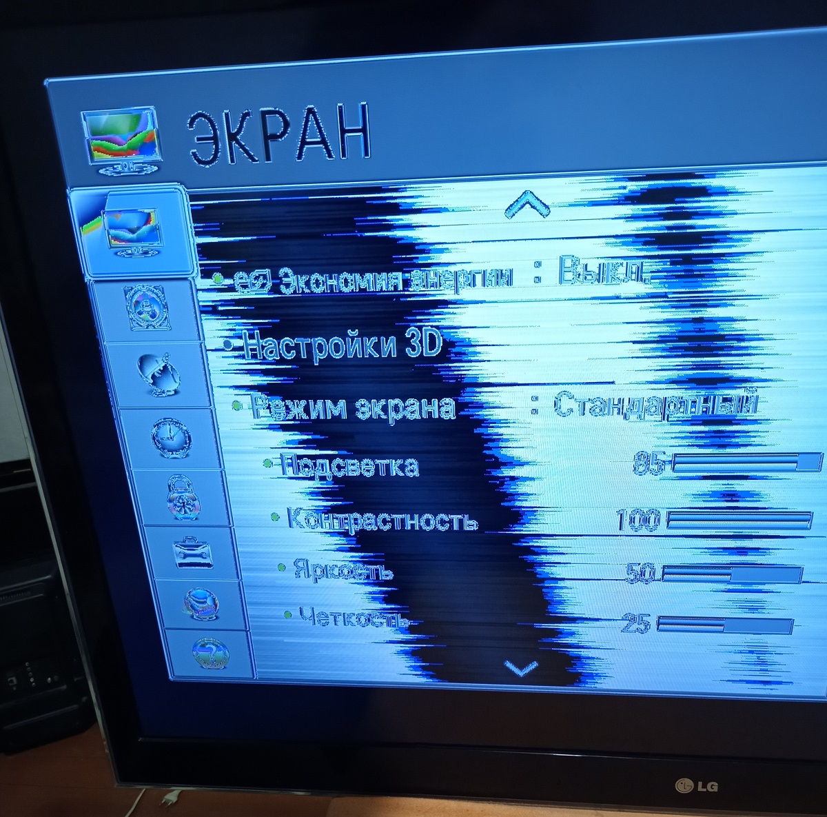

Если кто то использовал такой преобразователь подскажите , есть какие то нюансы ?
Суть такая есть матрица LC470EUF 4 канала 8/10 bit 120Hz из тв LG 47LW650s я попытался приаттачить к ней материнку из LG 47LM620T в котором была матрица LC470EUE 2 канала 8Bit . Не долго думая взял
китайский преобразователь QK-6M30A поставил и нихвига . Получил изображение как будто не хватает одного разряда на LVDS . При этом на тиконе есть переключение 8Bit / 10Bit и есть переключение формата LVDS (Jida / vesa) пробовал все четыре разных варианта на одном формате пробовал 8 / 10 bit и на втором формате 8 / 10 bit . Во всех четырех случаях картинка немного меняется но нормального изо не получаю . Если есть у кого опыт использования этого чудного девайса поделитесь ....

изо показуй, а то будем лечить по телефону.

Добавил фото изо

Сообщение #4 От 07/10/2024 22:42 цитата
Для начала зубную щëтку и изопропанол и драишь все разъëмы и шлейфы. И в сервисе проверь и пощëлкай. Не поможет, то переходник кривой
