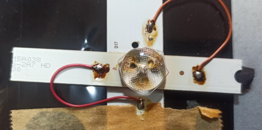

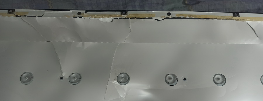

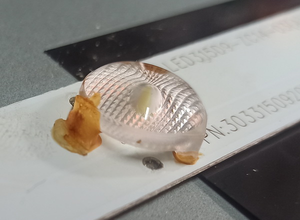

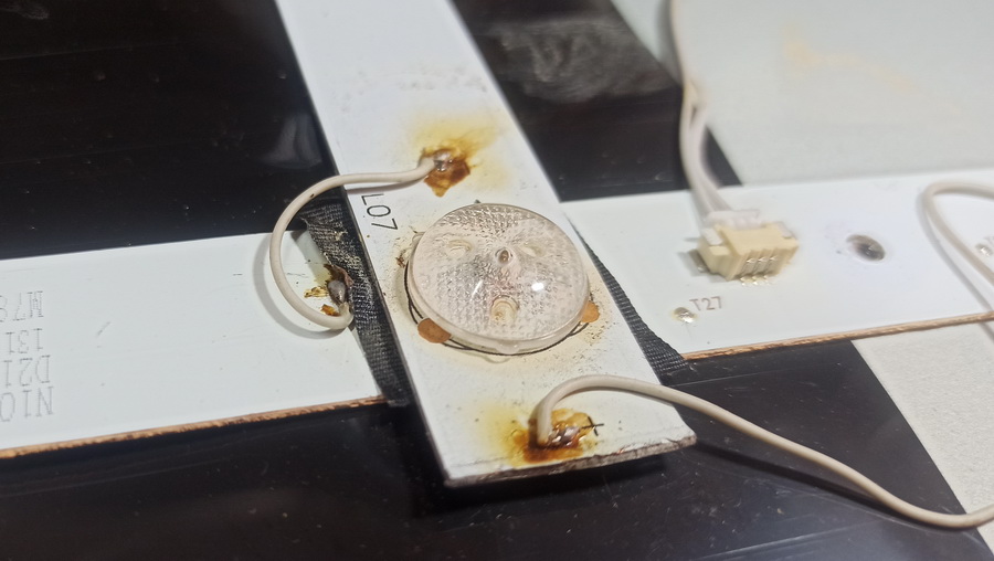

Очередной шедевр умельца

Borek, а зачем огрызки поперёк лепит? Нельзя было их аккуратно на термоскоч чтоли вдоль на планки приклеить?
А вообще... сейчас этих подсветок на Озоне как грязи на все телевизоры. Ну мне лень ждать и я просто меняю светики. Планки заказываю только для брендовых моделей Самсунга и LG. Ну или для больших диагоналей (50 и более) где много светодиодом и их в лом менять.

Nik_Al,
смех А чего ты у меня то спрашиваешь? Я только факт засвидетельствовал

Мм... да уж, ну и мастера у вас там. смех
Мне подобные художества не попадались не разу.

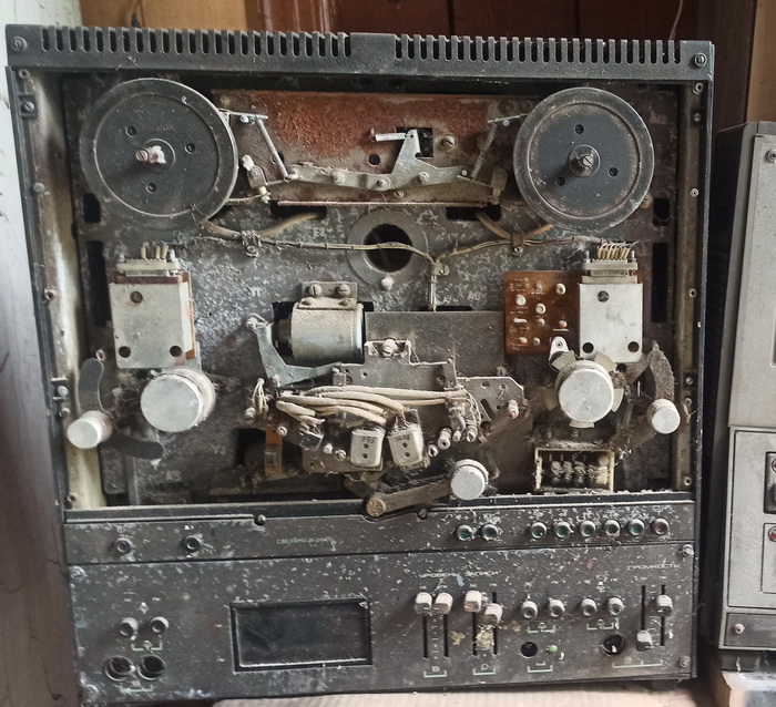

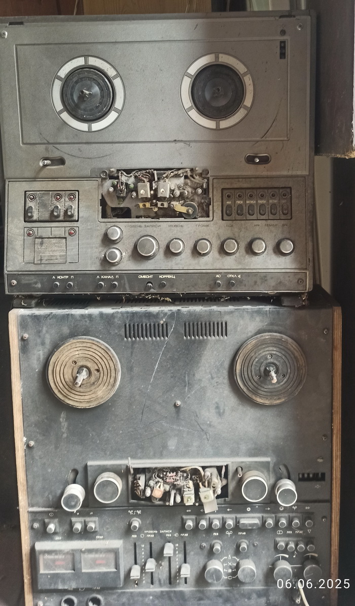

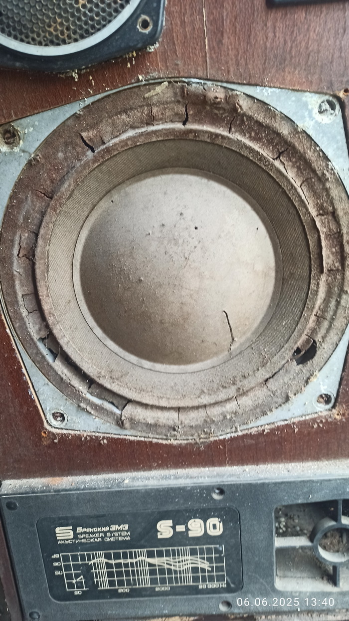

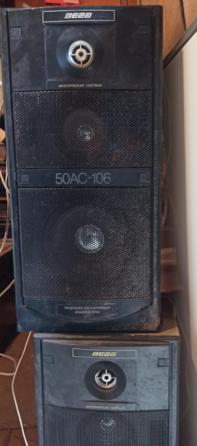

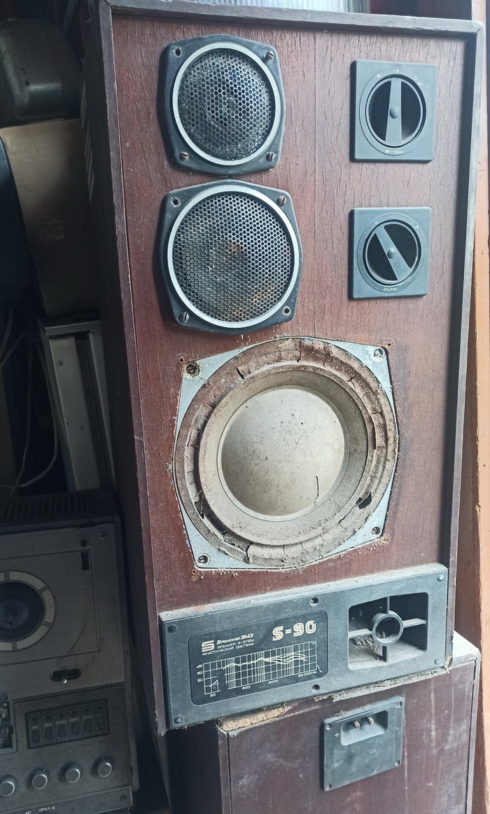

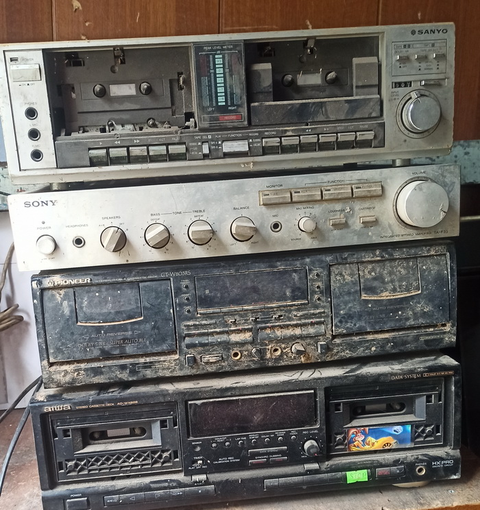

Вот до чего технику довели бяка бяка бяка Их бы самих поместить в такие условия.
Все динамики вот в таком виде недовольство, огорчение
И ещё две пары разных колонок.
А магнитофоны... Без слёз смотреть невозможно
Про усилитель пока ничего не могу сказать...

Borek, это с какой помойки или гаража тебе принесли?

Там ещё куча всякой бывшей аппаратуры. Грит храниласьв гараже несколько (мягко сказано)лет,хотя была складирована в рабочем состоянии после закрытия какой то "конторки".
Увы, всё пропало. Мышки погрызли провода и прочее, сырость сделали своё дело.
Вот как не нужно хранить технику!

Борис, я бы рассматривал что-нибудь прикупить для восстановления из кассетных дек, усилителя и колонок. Можно и бобинники, но там походу всё разграблено...

Че сразу помойка, у меня диффузоры рассыпается на 6гд2 30 летнего возраста, а звук хороший бул. Диффузоров в продаже нет. Есть пара 30гд1, по менять что-то не хочется. В принципе 6гд2 в продаже есть, старых годов. Время будет - поменяю.

Некто Никто, с колонок взять нечего, от слова совсем. В кассетниках платы с погнившими выводами у деталей. Бобинники тоже все поржавевшие и сгнившие. а платы там в ещё более в плачевном состоянии. недовольство, огорчение Что то единичное выбирать ... Было бы лаком залитое, тогда может и выжило бы что то, а так, увы.
Просто всё в металл, корпуса в печку. Как то так.
Вот усилок не вскрывал ещё, что там не знаю, живой ли или тоже полуразложившийся труп.

это ППУ - с этими подвесами беда - достаточно на месяц в сырое холодное помещение поставить и динамики с ППУ начинает дубеть трескатся и сыпыться тот же процесс через 30 лет в нормальных условиях ...гомно короче ..легко меняеться на резиновый подвес от ГДН - 75
ДОБАВЛЕНО 20/08/2025 07:05
если нужна ссыль на магаз могу помочь
- подвес стоит копейки - а динамики хорошие как и акустика - если ватные мешочки целы - если нет то звук будет как в бочку
ДОБАВЛЕНО 20/08/2025 07:13
если дорофея подкинуть на TL071 и TIP35С {36С) от 36V - то эта акустика так лупасить будет что закачаешься + стены прокачивает только в путь + звук чистый и разборчивый --- импортная акустика нервно курит в сторонке ( кроме проф акустики ) подмигивание
