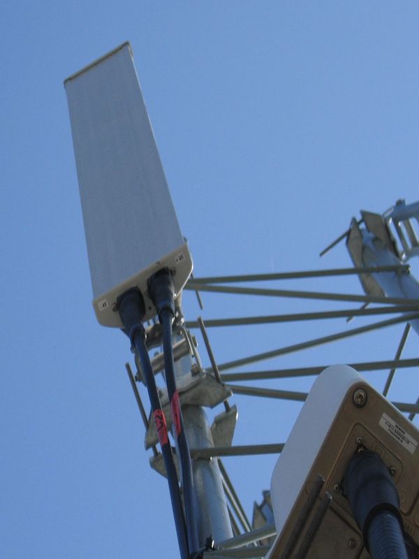

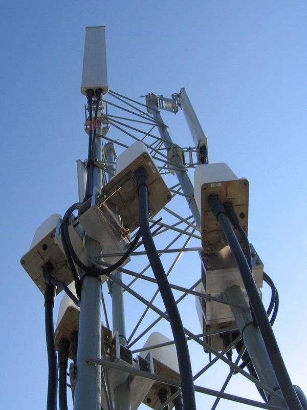

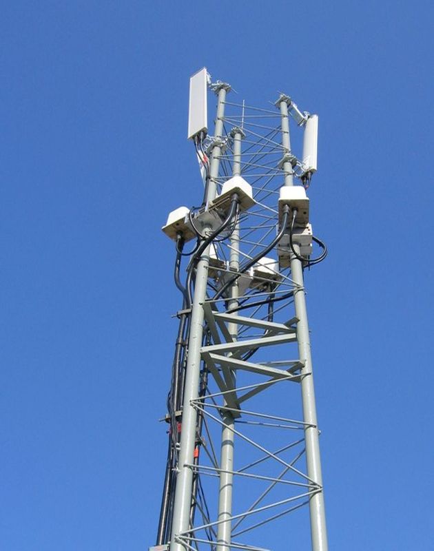

Вот эта байда,а под ней мои апартаменты:
а крепежные гайки мачты у меня в потолке торчат.

Ну, эта штука, как минимум, на пятнадцатиметровой мачте с тремя ярусами оттяжек, нижний ярус не видно за 2КЖ. Давай также гугольмап смотреть. Неважно, что там опоры не будет, здание будет.
В общем, 16 дБи антенны на диапазон 1800 высотой где-то с метр. Полноразмерные(двухдиапазонные) антенны - метр восемьдесят.
Если думать, что пипирка налево снизу это MDMS с апертурой антенны 150-200 мм, то верхние антенны на верхний гсм (метр-метр двадцать).
Если можешь, сфотографируй верхние антенны поближе - пока не пойму Allgon или Kathrein.
По ним могу убедиться, что мачта в принципе не может стоять на кровле улыбка

Ага, фотки появились.улыбка
DSC1800 это диапазон, антенны XPol, скорее всего, 739 495
Градусов 5-7 в реале механический наклон панели, а электрический -2 итого примерно 8 к земле
+/- километр выглядить 20 Вт на 18 дБ с фидером 7/8', -3 дБ будет так (лепесток, понятно, поуже будет, 7 град по датащиту на 739 495)
http://handmade.default.lv/viewtopic.php?t=1256
П.С. Коробочки - это полосовые фильтры
