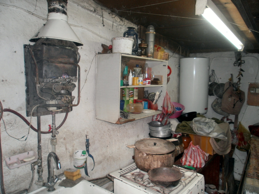

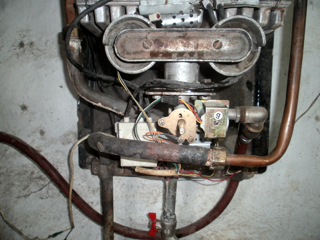

Данный девайс был собран из хлама металлолома. Реанимация газ. колонки это вторая жизнь, или жизнь продолжается.

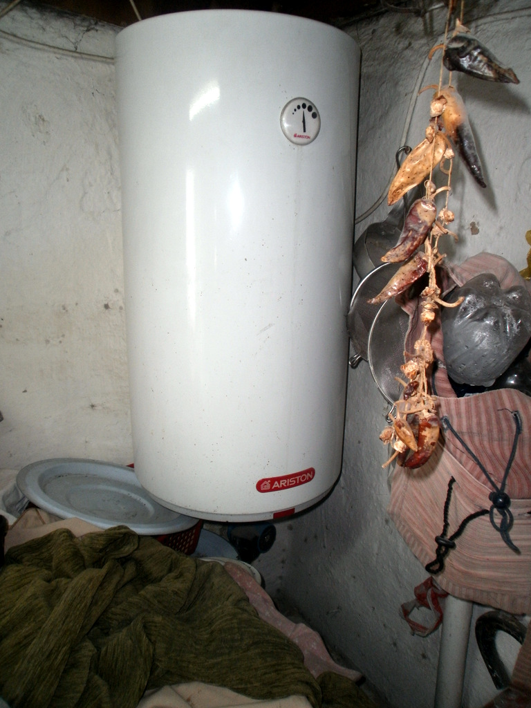

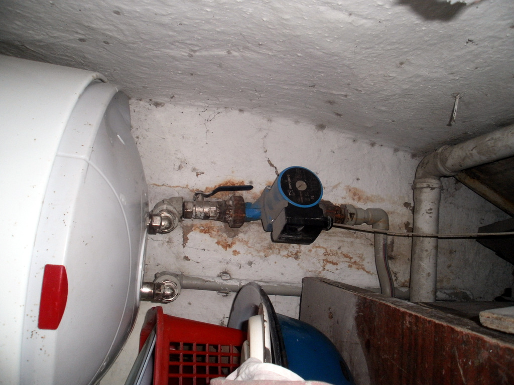

Вот уже 4 года круглосуточно исправно даёт горячею воду в дом , душ и на хоз нужды. рециркуляция гор. воды сделанна одним цирк. насосом. До дома 4 метра от тех. помещения. Обвязка сделана полипропиленом.
В гараже валялась горелка от газ. колонки.
Когда подвели газ , Аристон на 100 литров стал не нужен. Так и весел без дела года 3. А продать не было времени.
У нас семья большая 11 чел.
2 родителей и 9 детей.
Так вот при таком девайсе всё могут помыться в душе.
А вот установлено всё это в тех помещении (сарай и склад) .
Так что не было предусмотрено для всеобщего обозрения.

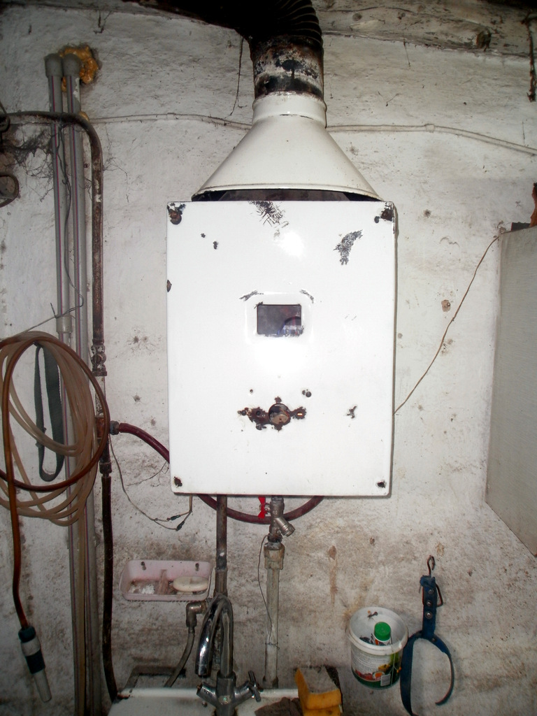

Газ колонка (СССР)+ Контроллер (КНР)+ Аристон 100 лит.(Италия)
Да ещё забыл написать что газ колонка постоянно поддерживает температуру гор. воды постоянной (датчик темп. аристона).
Всё работает в автомате, без участия человека.
При выключении сети всё останавливается и вырубается газ.
Контроллер работает от блока питания 220V => +3V
Всё гениальное просто.
Сделано для дома для семьи.

Я с газовым оборудованием не шутю.

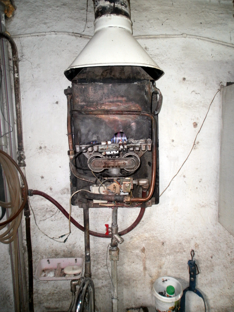

Стоит стандартный контроллер от газовой колонки.
Наличие электрода ионизации ( наличие пламени) , защита от перегрева, стоит датчик тяги , и есть электро- поджиг.
Всё как у любой современной газовой колонки. Всё от стандартного оборудования .

Если даже всё сделано, как надо, это не вдохновит работников службы газа, это раз. И два - это то, что данное устройство захотят повторить далёкие от понимания работы газового оборудования люди, и в этом заключается опасность, а ты в частном секторе можешь городить, что хочешь, лишь бы воронка не оказалась в диаметре не больше участка. подмигивание

Сообщение #9 От 08/12/2012 17:21 цитата
Да я со всеми доводами абсолютно согласен. С газом нельзя шутить. И я долго думал стоит мне это всё показывать.
Но факт остается фактом , 4 года безупречной работы . круглые сутки. нареканий 0.
Мне даже трудно посчитать сколько я горячей воды получил от этого девайса.

alexm18, я бы тебе порекомендовал бы датчик на газ поставить с клапаном отсечки в случае утечки.

Посмотрел на фото , но так и не понял что все на мужика накинулись . Колонка как колонка , только немного модернизированная . Ну и что . Поджиг автоматический , так это отлично , помню как приходилось ее разжигать спичкой , заслонка работает от электропривода с контроллером управления ?
Внешний вид подобных аппаратов "made in USSR" внутри, меня давно не смущал , там всегда было как после войны , но работало безотказно десятилетиями . Ну а шланг подводки газа желательно заменить на сильфонный и провода поставить из негорючей изоляции . Хотя недавно видел как у некоторых соседей по подьезду сделано . А какая разница нашим людям то . У одного вообще резиновый шланг накручен на резьбу и стянут хомутами . Говорит мыть так удобнее - плиту можно на другой угол кухни быстро передвинуть Единственный плюс - он на последнем этаже живет . смех

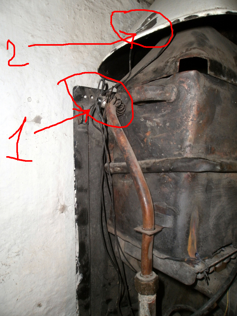

Про безопасность.
На фото
1- это датчик защита от закипания
2 - это датчик тяги.
Принципиально - это использования блока питания от сети 220в
На розжиг даётся одна попытка.
если всё в норме (газ ,вода, тяга) то газ колонка работает включается и отключается в автомате.
Если по каким-то либо причинам за одну попытку розжиг не удался, то газ колонка блокируется до вмешательства человека.
Для повторного запуска нужно выключить блок питания 220 => 3v , устранить причину и заново включить блок питания в сеть 220в.
За 4 года работы , случалось что и воду отключали, свет многократно отключали, пару раз газа не было .
Ну и что , пошёл визуально осмотрел и перезапустил систему, заработала . Вот и всё.
Так как в аристон работает как накопитель (бойлер) гор воды, то на газ колонке установлена минимальная мощность (газ на минимуме).
Вот таким образом я перекрыл 3 точки водозабора гор. воды и притом в разных местах ( в доме, в бане и сарае)

ну зачем так сразу? Если старая колонка вообще без датчиков потому ,что не предусмотрено изготовителем,или газовая горелка в печке -действительно потенциальная бомба,-это можно голливудская улыбка
alexm18 писал:
браво!
Alexasha писал:
эт точно .Не вдохновит.Потому,что некоторые слухом не слышали о датчиках...а тем более не знает подавляющее большинство ,как они выглядят и где должны стоять. неодобрение Воплощенная идея ,-подогрев бойлера с помощью колонки классно!
