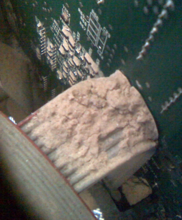

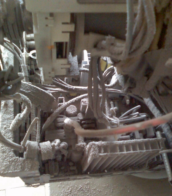

Во! Причём, это не бытовая пыль, это СОЛЯНАЯ пыль (ежели память мне ни с кем не изменяет, то это SIEMENS 21SC9, впрочем это неважно, другие не в лучшем состоянии отдают... Кто угадает с первого раза, что происходит с подобным моником после первого же отпотевания?):
  Монитор_1.jpg  198.57 КБ  Скачано: 675 раз(а)
  Монитор_2.jpg  206.17 КБ  Скачано: 687 раз(а)

-20 dB, Элементы и узлы подвергаются коррозии. подмигивание

Сообщение #50 От 13/08/2010 16:51 цитата
-20 dB,
RomanRB
Всё подвергается пипецу! стопудово

RomanRB, не. Хуже. Дохнет ВСЁ, причём БП как самый стойкий к "добавочным" сопротивлениям - в последнюю очередь, методично узел за узлом выжигая менее стойкие. Этому телу повезло - первым сдох БП, ну и немножко поуродовалась логика 74HCTxx, так что он, как ни странно, был реанимирован. Обычно просто пишу "В утиль".
