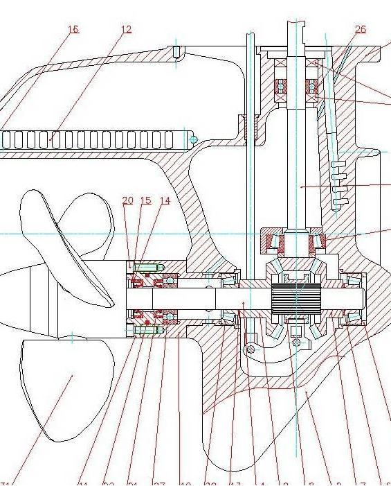

подскажу, редуктор от лодочного мотора, движение вперёд\назад, коленвал всё время вращается по часовой.
  _lobris6.jpg  90.61 КБ  Скачано: 661 раз(а)

WLADI+, ты ба вопрос-то по конкретней задал, скоко не смотрю, всё хочу уточнения: Колёса поди подвешенные? и масляный поток давлением раскручивает разцепленую шестерню в направлении противоположном шестерне находящейся в зацеплении. Об этом вопрос? улыбка С какой стороны находится коробка ведь неважно, а вот с какой стороны внутри её находится первичный вал относительно ведомой шестерни имеет значение и выбирается сие положение при комплектации для правильного направления. улыбка
