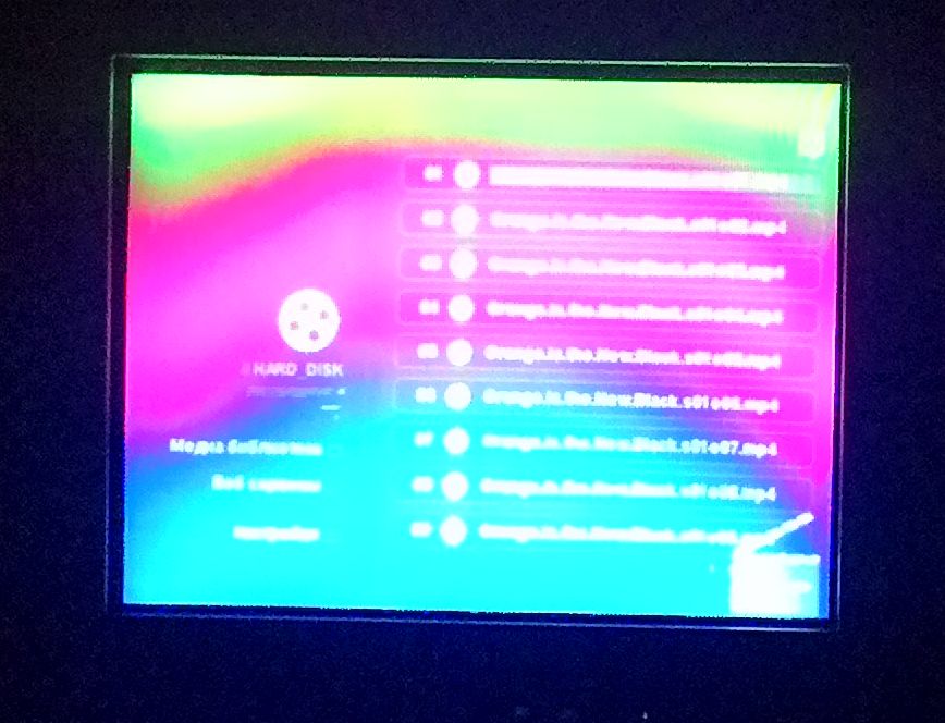

Ребенок уронил црт телевизор Vestel(модель не помню, могу вечером сказать если надо). С неделю работал как обычно, потом стал показывать так как на фото. Есть ли смысл его както чинить, или проще новый купить.

Zighmund, скорей маска отслоилась...

atmicandr, маска только у SONY отслаивается. Скорее всего размагничивание полетело.

Сообщение #7 От 04/12/2014 13:05 цитата
quazatron писал:
quazatron, пока ТВ летел, позистор раскололся?
LordLostr
Сообщения: 8673
Сообщение #8 От 04/12/2014 13:32 цитата
Zighmund, Вези в мастерскую,я бы за 1500р. и кинескоп поменял. улыбка

Сообщение #11 От 06/12/2014 09:40 цитата
Zighmund, Попробуй постелить,что нибудь мягкое на пол (например пару одеял сложенных в несколько слоев),выключенный ТВ поднять на уровень груди и бросить вниз кинескопом.(шасси желательно перед этим снять).Потом включить и посмотреть изменилась ли конфигурация разводов.Если повезет изображение может восстановиться.

Сообщение #14 От 06/12/2014 10:16 цитата
sssa, А ты хоть раз так маску поставил на место?
То шо пишут не совсем правда улыбка
Пробовал в былые времена ни хрена не вставала куда нужно.

SASHATOD, Я скажу больше.Один раз увлекся и лупил ТВ об землю так,что удивлялся как кин не разбивается.А оказалось поставили отклоняющую не штатную,а цветные разводы были как будто маска в центре вогнулась.Смеялся потом,правда в одиночестве,всем пофигу.

Сообщение #16 От 06/12/2014 10:52 цитата
Я магниты приклеивал к кинескопу. На пластилине. Более-менее выправил. Смотреть стало можно.

Сообщение #17 От 06/12/2014 11:11 цитата
quazatron, Ну магниты это если не много,то есть в одном месте.
А если она слетела и ажжжжжжжжжж звенит то,клей не клей куй шо получится улыбка

Сообщение #18 От 06/12/2014 11:15 цитата
В некоторые умудряются вернуть маску на место резиновым молотком. Молоток которым пользуются жестянщики при правке кузова автомобиля.
Хотя полосы и горизонтальные, на ОС все равно посмотреть надо.
