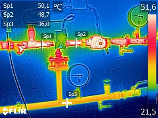

У меня Е4 пролеченный до Е8+, стоящий аппарат, для энергетики и силовой части промавтоматики облегчает жизнь, но вот конечно отсутствие встроенного лазерного указателя и фонаря огорчает. Еще б этой линейке Wi-Fi очень бы не помешал для работы с Flir Tools Mobile. У меня в арсенале еще и клещи Flir CM83, так вот они с мобильным тулзом хорошо дружат, а вот тепловизор прикрутить не получается. Брал тоже в Пергам, теперь у меня у них скидка неплохая, так что если кому чего надо - можно через меня.
Еще научил свой смартфон видео писать с тепловизора, но оно "как есть", без термографической информации, просто захват видеопотока.
https://youtu.be/rZ5xWib7uhg
Токовые клещи https://youtu.be/kDIvVmGq7x4; https://youtu.be/xTybEv2j2f8; https://youtu.be/y0X0GA6piGM

Добрались мои ручонки еще одну клизму сделать, теперь мой Flir E4 может вести интервальную автоматическую съемку, появилась возможность редактировать снимки прямо в тепловизоре, появились пользовательские предустановки с возможностью сигнализации по превышению, понижению температуры в заданной области или выбранной точке.
валентин-сибиряк
Сообщения: 9231
валентин-сибиряк
Сообщение #16 От 02/11/2015 13:19 цитата
Сотые доли градуса похоже не кажет недовольство, огорчение
kapral_82
Сообщения: 440
kapral_82
Сообщение #17 От 02/11/2015 13:44 цитата
Априори погрешность +\- 2 градуса или 2% от диапазона
