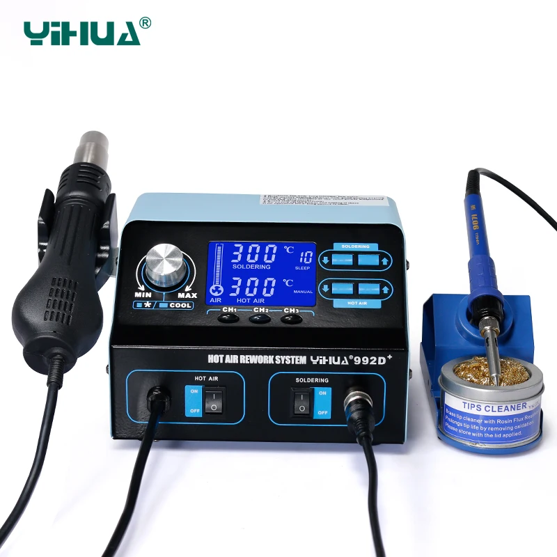

Добрый день, уважаемые участники форума!
Захотелось мне купить паяльную станцию после того, как моя Lukey 898 намекнула о том, что 8 лет, это уже довольно приличный срок эксплуатации, и ни с того, ни с сего разогрела фен до 500 градусов. Я её конечно вылечил, и фен не успел расплавиться даже, но всё же задумался о том, что пришло время подумать о покупке новой паяльной станции.
Естественно начал смотреть на Али, а что же там нового придумали китайцы. И оказалось, что в принципе ничего нового, как не странно. Но заметил одну станцию, которая показалась мне наиболее симпатичной для домашнего использования. Основные критерии выбора были: диаметр сопла 22мм, чтобы подходили все насадки от 850 серии, отсутствие шланга компрессора, лично мне он мешает и визуально и в работе, удобство пользования, потому что привык к энкодерам на своей Lukey, из-за них собственно и брал 898 модель, чтобы станция не ездила по столу при нажатии кнопок, как на 702й модели, да и вообще намного удобней пользоваться энкодерами по моим ощущениям.
Короче, ничего интересного не нашёл, кроме вот этого варианта Yihua 992D+, стоимостью 150$.
Интересно мнение, стоит ли покупать? Или есть более интересные варианты без железных ручек, шлангов и прочего, чтобы станция вписывалась в домашнюю обстановку. улыбка
улыбка

pion, у китайцев в одном ценовом диапазоне все они одинаковые. За дёшево не стоит ожидать чего-то экстраординарного. Так что нет разницы что брать. Только внешним видом и отличаются. Больше ничем.
Если смотреть в сторону хороших, таких как Ерса, то там и ценник соответствующий. улыбка

Примерно так, но немного отличаются. К примеру эта станция понравилась мне наличием 3х профилей, которые можно задать под себя, и выбрать потом одним нажатием соответствующей кнопки, и режимом калибровки температуры, то есть можно откалибровать за пару минут, если китайцы поленились это сделать. И внешний вид тоже конечно важен. А в целом, в том и дело, что выбора особо то и нет у них, потому что в основном массово покупают самый дешёвый продукт. Вот они его и производят. Но всё же паяльная станция за 30$ отличается от той, которая стоит 150$. Так что вопрос выбора, что покупать, а что нет, таки есть. улыбка

Фен и паяльник у девайса на первой картинке такие же как и у люкей 702 так она в местном магазине 70 долл стоит новая и не надо месяц ждать пока придёт.Ну конечно внешний вид поущербней будет но работать можно

Неа. В том всё и дело, что разный диаметр у разных фенов. 22мм, и 25мм. А насчёт паяльника, он с охлаждением и намного качественней сделан, чем у Лукей. От Лукей паяльника руки перегреть можно, а у этого ручка остаётся холодной.
