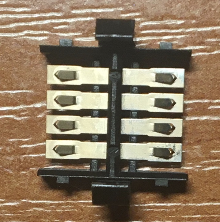

Сообщение #5 От 17/01/2021 20:10 цитата
Спасибо всем откликнувшимся. Отмыл все нашатырным спиртом, а потом опустил с спирт, чтоб снять активность нашатыря.
Было
  157B687C-F2FA-4979-A967-AFEEE6404FCE.jpeg  196.13 КБ  Скачано: 254 раз(а)

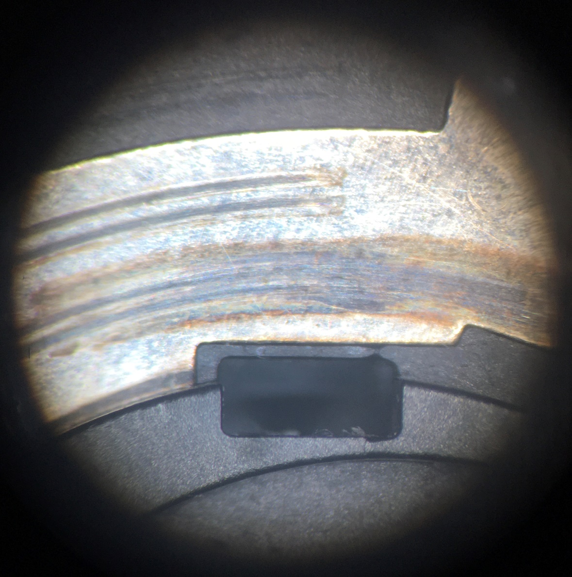

Сообщение #6 От 28/01/2021 12:07 цитата
Здравствуйте. Очередной раз столкнулся с окисленными контактами. Как и раньше поочередно начал чистить: уайт-спиритом, потоп тех спиртом, потом нашатырным, дошел до электролита и НИЧЕГО не берет данный окисел. Вот встав вопрос, чем такую заразу кроме механического способа убрать?
 Размер файла:  382.95 КБ
 Просмотрено:  199 раз(а)
 Размер файла:  399.96 КБ
 Просмотрено:  223 раз(а)

Сообщение #7 От 28/01/2021 14:39 цитата
bestavto, школьным ластиком такие штуки хорошо чистятся. После промыть изопропиловым спиртом.

Сообщение #8 От 28/01/2021 15:20 цитата
bestavto, А шо там чистить?
Там по серебрение стёрлось подмигивание

Сообщение #9 От 29/01/2021 16:44 цитата
Nik_Al писал:
Вы ошибаетесь на этот раз, ластик не берет это.

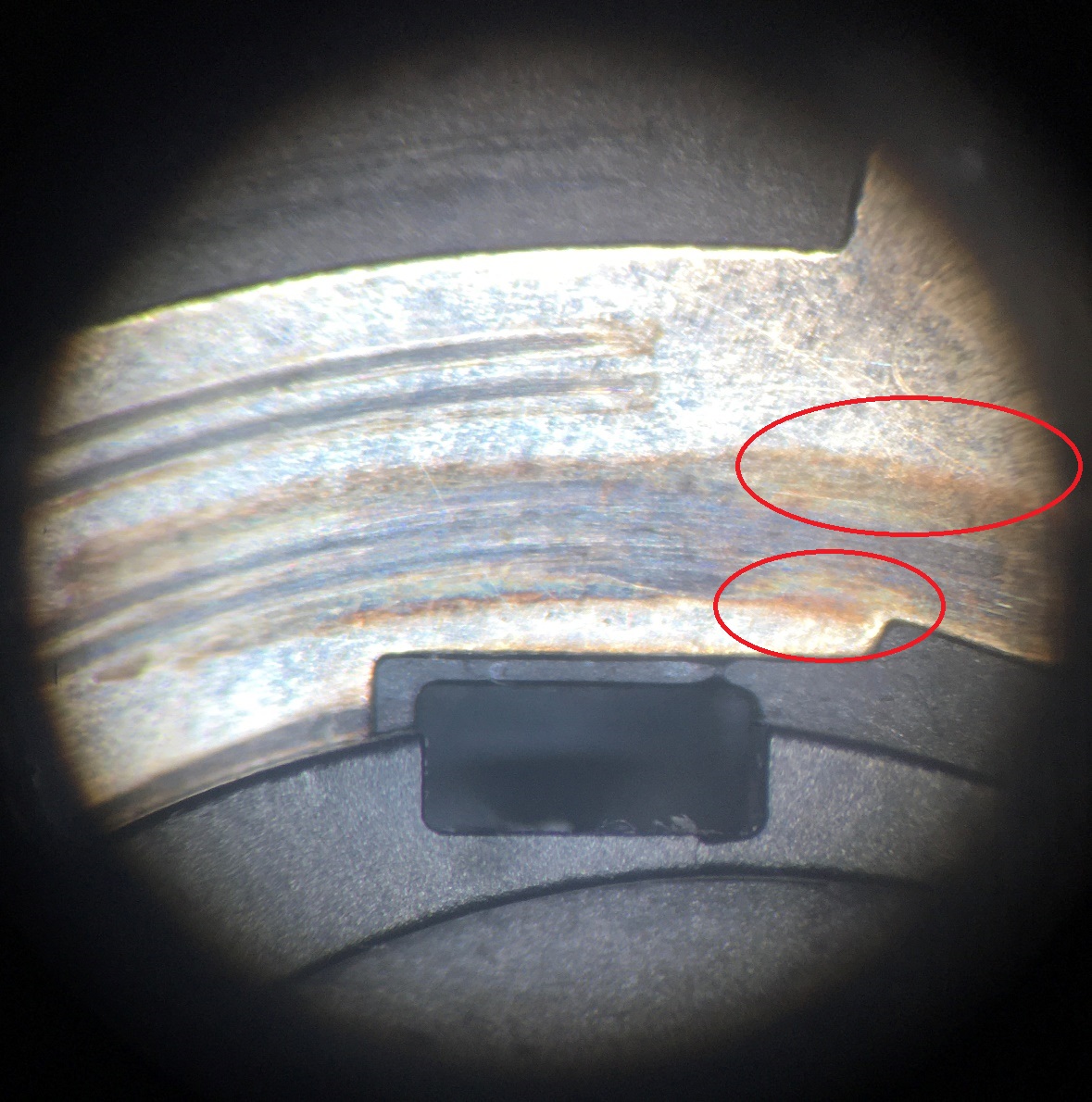

конечно такие мысли у меня тоже есть, но вот ореол рыжеватого цвета, это не потертость, а точно окисел.
 Размер файла:  380.55 КБ
 Просмотрено:  215 раз(а)

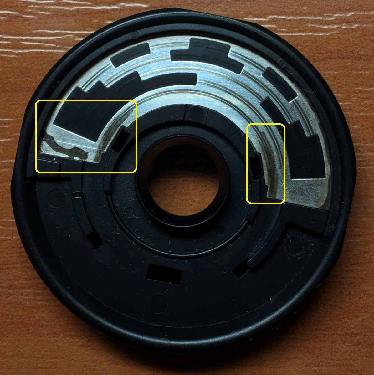

Сообщение #11 От 29/01/2021 19:58 цитата
pasha-4 писал:
bestavto, всю жизнь ластиком чистили- а у тебя не берёт. Чудеса
pasha-4, именно! Похоже на программную шестерню. На видаках я их всегда ластиком чистил, и всегда безупречно.
ДОБАВЛЕНО 29/01/2021 21:00
bestavto, Отмыть точно ничем не сможешь. Абразивной пастой попробуй. подмигивание Только смотри, не переусердствуй.

Сообщение #12 От 29/01/2021 22:05 цитата
Nik_Al писал:
Да, получилось только механическим способом.

Сообщение #13 От 29/01/2021 22:55 цитата
В свое время обслуживал координатные и декадно шаговые АТС на десятки тысяч номеров. Так там, ластиком запаритесь оттирать. Простой спирт и щетку еще никто не отменял. улыбка И приглядываться к контактам некогда было.Главное , чтобы работало.Кстати, контакты там были серебряные и зубной порошок в помощь и промыть спиртом.На валкодерах смазка засоряется часто в разных бытовых вещах.Самое то.По фото виден износ.
Ржавчина?, замочить Кока Колой , лимонной кислотой или уксусом и промыть .
В данном случае механический способ не допустим.

Сообщение #14 От 30/01/2021 11:09 цитата
lenin писал:
Ржавчина?
как оказалось это не износ и не ржавчина. Металлической щеткой все очистилось до однородного покрытия. Это были окислы! Всем не равнодушным спасибо! Но если будут предложения по химическому способу удаления подобных окислов, буду рад попробовать, не всегда будет возможность механической очистки (тонкий/волосок контакт, отсутствие добраться до окисла и т.д.).

Сообщение #15 От 30/01/2021 13:11 цитата
bestavto, металлической щеткой эт все же неправильно, открою страшную тайну, в природе существуют специальные стекловолоконные кисточки которыми такая чистка выполняется быстрее чем я это напишу. А еще существуют оптоволоконные кабели для развешивания на уличных столбах и в них есть несущая жила по виду идентичная той самой стекловолоконной кисточке. Отходы этого кабеля в местах его прокладки или замены встречаются регулярно и бомжами невостребованы. За неправильные названия прошу не карать ибо правильных не знаю.
Кстати если такую детальку залить кокаколой или достаточно крепкой лимонкой в стакане, то через несколько часов ее оттуда можно будет не доставать а выкинуть вместе со стаканом.
