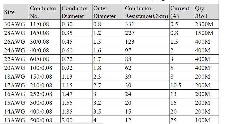

Если кто то хочет иметь вечные провода к мультиметру, рекомендую на АЛИ купить по метру (черного и красного ) провода AWG 14, этот провод имеет внутри 400 медных, лужёных жил 0.08мм, имеет сечение 2кв. мм и изоляцию силиконовую (от -60 до +200 градусов). Окуенная гибкость, можно узлы завязывать, переломать практически невозможно, не боятся если попадут на паяльник! классно! Далее приобретаются на АЛИ щупы со сменными наконечниками(толстыми и тонкими) и 10минут работы (пайка!). Разные провода со щупами прошли через меня, включая от FLUKE, SANWA, но эти дадут фору любым из них. Даже если кто то сумеет изломать такой провод в районе щупа (что маловероятно!), за десять минут отремонтирует.

tynalex, а какое сопротивление этого метра?

валентин-сибиряк, да уж не больше чем на родных думаю.

Одно могу сказать что значительно ниже штатных проводов, которые входят в комплект мудьтиметра, потому что сечение больше . Я не знаю такого мультика, где бы были гибкие провода 2кв.мм. лужёной меди. Просто этот провод достаточно дорог- 51грн. метр

Внимательно смотри что заказываешь, бывает левандос, у которого 41жила, а не 400. Смотри параметры, там есть всё.

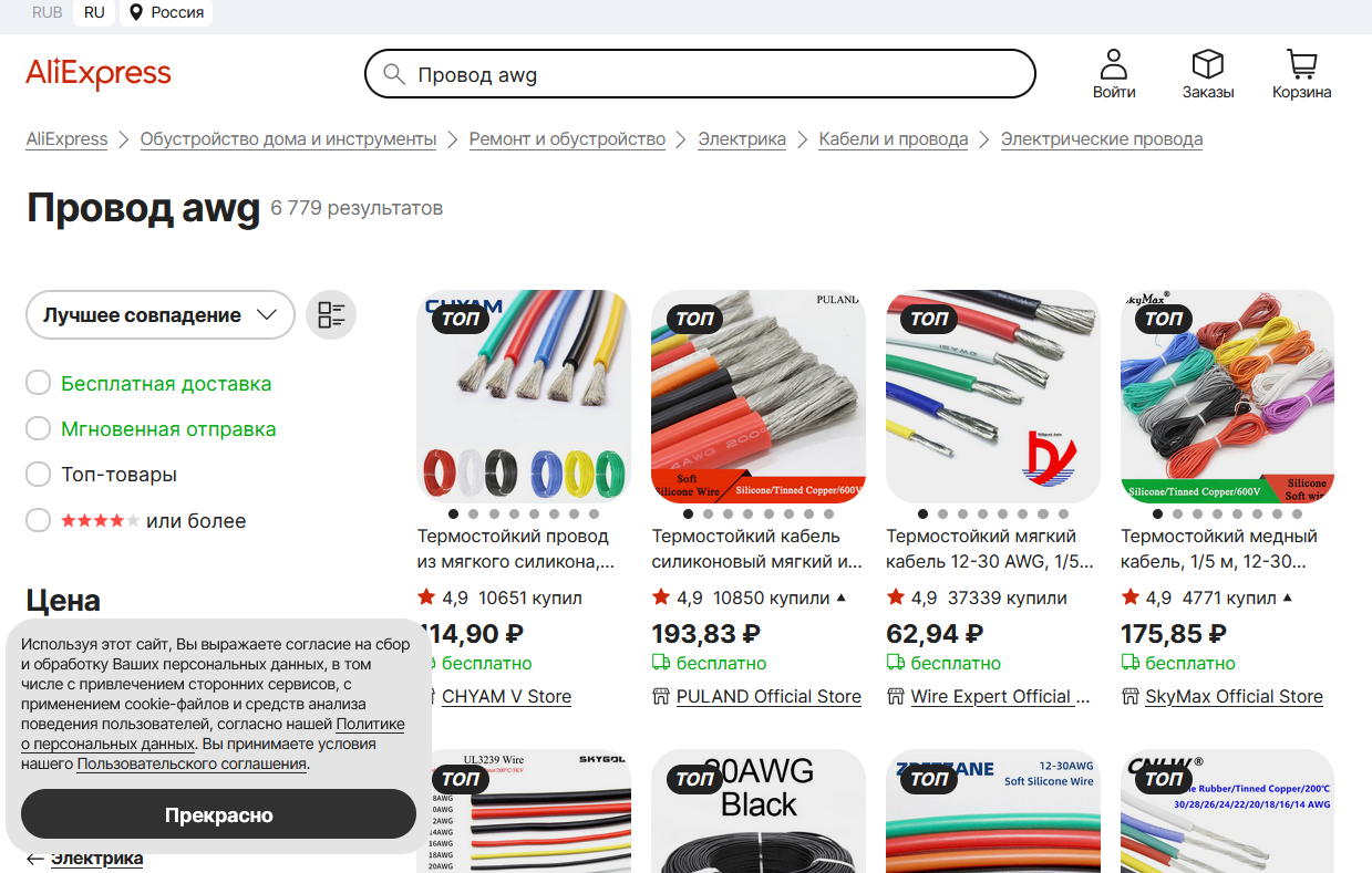

Что окуенный знаток чуши? Так загугли сам, что такое провод AWG. К примеру марка 14AWG, или 18AWG и т.п.
Аль интернет в твою сторону не дышит?
Кого это заинтересовало, тот уже нашёл на АЛИ и в личку поблагодарил.

tynalex, Нет таких проводов с названием AWG.
А это куй что ли?

shah49, Ты что ж.пой крутишь? Так это в твоём стиле. На проводе надпись есть. Он маркированный. И находится очень просто, достаточно забить "провод AWG"
А на заборе ты прав, многое что пишут. Но то что я пишу, является правдой потому, как он у меня имеется в наличии и с маркировкой AWG на самом проводе, а какие цифры впереди его стоят, так разные у меня есть, какое сечение тебе нужно такие и будут. Хочешь 0.35мм.кв. будет 22, а хочешь 2.0 мм.кв. будет впереди 14. Выбор очень большой.

Еще правильнее было бы описать твой провод калибром 14AWG400/32.Захочешь, расшифруй сам.

Serge3, Ты купил готовые, да ещё вдобавок ко всему очень тонкие, всего 0,5кв. мм. 14AWG не порвёшь, там 400 вместо 100жил(20AWG).Второе, "бананы" должны быть мягкие, вращающиеся,разборные, паяешь их сам. Даже если умудришься порвать, за 10мин. востановишь, правда паяльник нужен ватт 80-100 не менее.
