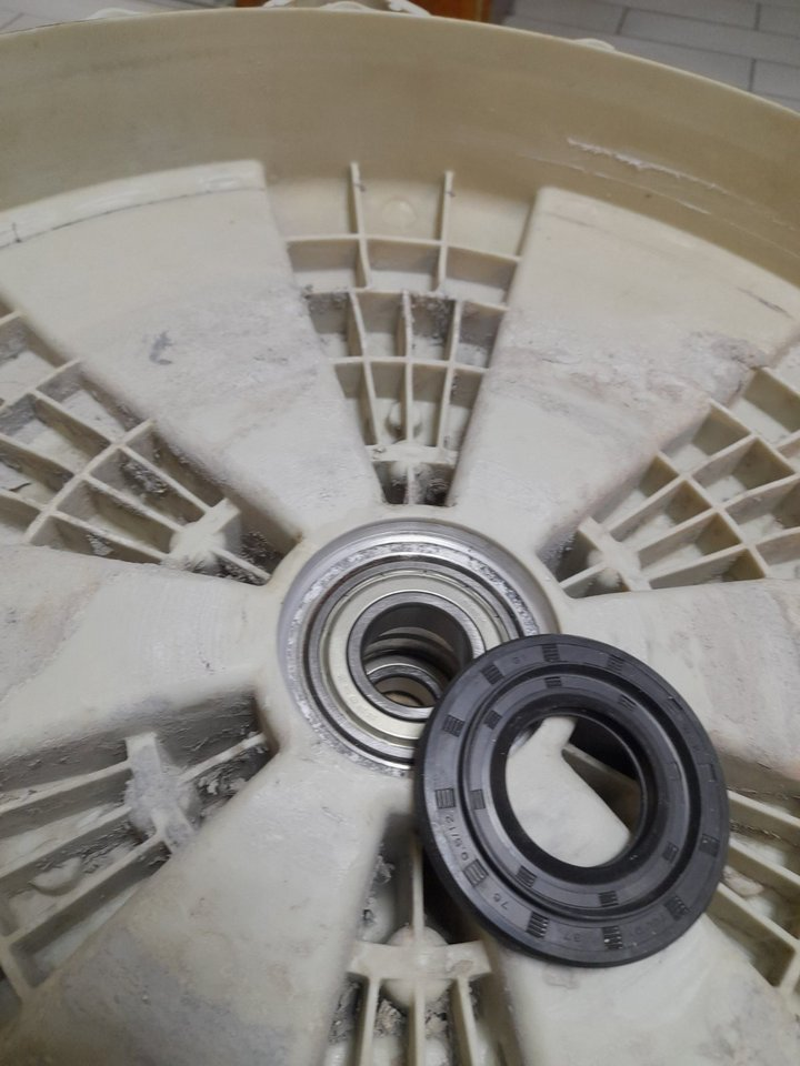

О Михалыч привет с Одессы от пенсионера за 70, собрался старушку СМА ЛДЖИ в 19 лет скрипы подшибников
убрать методом замены, да и встряхнуть свои мозги и напрячь мышцы рук, безделие напрягает не туда здоровье.

LG в этом плане хорошая машина, легко разбирать и собирать.
Главное что бы не было косяков с напылением на валу (на втулке сальника), если там уже не нержавейка. И что бы в крышке бака посадочное место под сальник не "распухло". Хотя..., и то и другое лечиться. стопудово

Ну.., ничего там страшного нет. Если втулка под сальник (напыление на валу) начала сыпаться, есть специальные ремонтные втулки из нержавейки, "втулка LG 37х40". Ее прогреваешь слегка, газовой горелкой например, да даже над плитой газовой, - и она практически от руки на старую втулку, - поверх садиться. Ну и соответственно, уже берешь ремонтный сальник, 40х66 вместо родного который 37х66.
Ну, если потрескался пластик в месте посадки сальника вала в крышку бака, то тут уже немного сложнее, нужна приспособа, - проточка. Если сильно потрескался пластик, то можно расточить посадку, под сальник с большим наружным диаметром.
Да ну его! Если повреждения небольшие лучше сальник закрепить, если трещины, то заднюю крышку с разборки найти не проблема

Ребята спасибо решение принято, сдать на запчасти как ни как 19 лет служила. смех улыбка
Ну... каждому свое. Но если крышка в целом нормальная, то там работы на 5 минут, самопальная приспособа из старого вала, и шуруповерт нормальный. классно!
