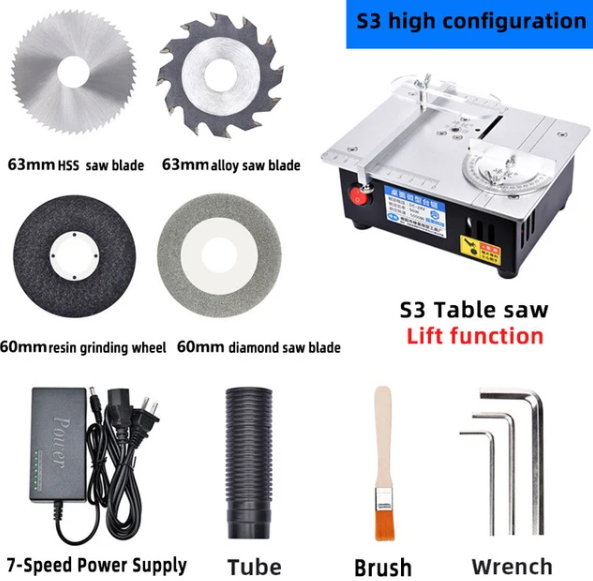

https://aliexpress.ru/item/1005004714532420.html?sku_id=12000030206814473&spm=a2g2w.productlist.search_results.8.5c2f725e3g5Woa пользуюсь больше года ( S3 - с регулировкой глубины реза ) - удобно крамсать не только стеклотекстолит но алюминий - медь....максимальная толщина заготовки - 12 мм.... подмигивание
ДОБАВЛЕНО 03/03/2024 11:14
https://aliexpress.ru/item/1005005380484098.html?sku_id=12000032818165770 запаска для пилки - алюминия и меди
ДОБАВЛЕНО 03/03/2024 11:16
https://aliexpress.ru/item/32334024889.html?sku_id=51292590295 ремень шпинделя - запаска
https://aliexpress.ru/item/1005005757907811.html?spm=a2g2w.orderdetail.0.0.18354aa6MAQvdN&sku_id=12000034250270510 <--- или такой подмигивание
https://www.youtube.com/watch?v=r7QZLtzJRgk&t=2s как склеить
https://aliexpress.ru/item/1005005380484098.html?sku_id=12000032818165772 только для пиления текстолита, стекла, камня...
так слабое место у данной циркулярки - ремень....в некоторых моделях нет названия на ремне....так вот там стоит слабый ремень GT2-160-6 не предназначенный для сильных нагрузок - если пилить часто вязкие металлы толщиной 8 - 10мм - то нужно немножко доделать привод - установив ведущий шкив 2GT-14T (Ф вала 5мм) с шириной рабочей поверхности 10мм и ремень GT2-160-10 + ведомый шкив GT2-40T (Ф вала 8мм) с шириной рабочей поверхности 10мм......так же подходят ремни GT2-158-6 ......GT2-158-10.......GT2-160-6........GT2-160-10.....родные шкивы = ведущий GT2-16T (Ф вала 5мм).....ведомый GT2-32T (Ф вала 8мм)...
а это для того как узнать размер приводного ремня
https://www.yandex.ru/video/preview/10161480417738611574?noreask=1

Беру! Надо распластать лист дюраля 8 мм на заготовки, примерно метров 8-10 реза в общей сложности. Интересно за год управлюсь и сколько таких пилилок под задачу купить надо?

alexsandr 666 alexsandr, стол 14х18 см? Маловат конечно. Побольше бы

alexsandr 666 alexsandr, Сильвер, вы крепко сели на мель. Ой, что это я. смех В общем этот станок не станок пильный, а мапупа какая то. У меня плидкорез 600W и он не тянет пильный диск в принципе - его предел алмазный диск. Вы хотите на 300 ваттном станочке пилить любым видом дисков и при этом он крутит 5000 обормотов. Это станок для перепиливания вязальной проволоки и только абразивным диском. Остальное ему не потянуть.
Если уж совсем не в моготу, то добавьте 4 рубаса и возьмите хотя бы этот хоббийник: https://sturmtools.ru/catalog/vse-derevoobrabatyvayuschie-stanki/tsirkulyarnyy_raspilovochnyy_portativnyy_stanok_sturm_ts10420i/

JohnK, 4 мм стеклотекстолит - легко.....паркетную доску и ламинат - легко.....фольгированный алюминий 2 мм - легко.....обычный алюминий - 8 мм - легко......обороты не мерял - но просадки не наблюдал.....единственное что реально не пилит - так это - 4 мм - металл .!!!....всё до 2 - х мм легко... подмигивание ..... зачем покупать огромный и шумный платорез.?...он же места много занимает + толщина реза минимум будет - 3 мм + если мелкое пилить - можно без пальцев остаться - а это уже ЖОПА .!!!!!!!........ этот станочек - то же шумный - но толщина реза - 0.8 мм - !!!!!!!!....реально пилил разные материаллы для пробы - изучал возможности этого зверька - меня всё устраивает..... подмигивание что касаемо вас пилите чем хотите смех

Евгений, я с тобой полностью согласен. Если бы мне понадобился, я бы купил именно его. Потому что стол у него нормальный(500*300), на нём лист текстолита будет лежать устойчиво, а не играть как на 200мм*150, а это безопасность, что материал не вывернет и пальцы не попадут под фрезу. Тут даже не столько мощность я имею в виду, сколько именно безопасность. Да и вес станка, его устойчивость тоже имеет немаловажную роль. На нормальном станке люди отпиливают пальцы по неосторожности, а на этой игрушке .... бяка

Не, не верю. Описание одно - реальность совсем иная. А то что блогеры там показывают - это на 99,99% рассчитано на то что посмотревший перейдет по ссылке и купит, а ему копеечка упадет. Таких ДиАйВайщиков там пруд пруди у которых на соплях все держится очень крепко и вроде как хрен отломишь.
Вот диски по алюминию: https://www.vseinstrumenti.ru/tag-page/pilnye-diski-po-alyuminiyu-2884/bosch-3/
А там на алике фигня какая то для распиловки дров. Количество зубов и их заточка имеет место быть. И вообще качественные китайские вещи стоят примерно так же как и европейские или японские или американские. Не делайте себе иллюзий. Китайцы сделают вам хоть чёрта лысого за ваши деньги в смысле за их количество.

Какое видео может быть накуй? Женя, ты что сам представить не можешь, пилить толщину 8мм на столе 200мм двигателем 300вт? Тем более как он пишет обыкновенный алюминий, который в отличие от твёрдого сплава очень вязкий и налипает к любому режущему инструменту (метчики, лерки, свёрла, фрезы и т.п.).
Это самоубийство, даже если это уёбище жёстко к столу закрепить, я бы не рискнул. Руки дОроги! Да и берёт большое сомнение в этой мощности, скорее всего это китайские "300вт".

Думаю вопрос закрыт. Не пилит эта погремушка люминий 8мм. Не говоря о других материалах. Там как минимум делить на 2,5 тогда что то еще получится. И alexsandr 666 alexsandr это знает потому то и молчит, как говорится, стыдно признаться что оказался не прав.
