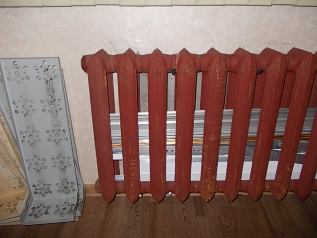

Чугунный радиатор отопления как увеличить отдачу?
Понимаю что чугунной батарее не нужна конвекция, то есть движение воздуха холодного-горячего.
Чугунная батарея излучает тепло, в отличи от биметаллической.
Управ-компания обманула и поставили без рёбер батарею вместо проектной с рёбрами.
ВОПРОС: если наложить внутрь батареи алюминий 10 килограмм, в виде рифлёных конструкций (карнизы, уголки, прутки и прочее).
Будет сильнее теплоотдача у батареи или слабее?
Я думаю что сильнее будет греть батарея.
Ответа в интернете не нашёл.

Maksimov, ух ты как все запущено то улыбка
1. Со значением слова конверсия разберитесь. Если что гугл поможет.
2. Если биметаллическая батарея не излучает тепло, то нахзачем она нужна?
3. Управ компания вас обманула, поставив такую батарею как на фото? Если так, то считайте что это вы ее обманули ИМХО.
4. Покажите пожалуйста как выглядит упоминаемая вами проектная батарея с ребрами, поосто ну очень интересно.
5. Идея ваша с профилями хороша в том случае если они будут иметь хороший тепловой контакт с батареей, например пришабрены и закреплены через теплопроводную пасту, и будут расположены так что реально увеличат площадь теплоотдачи.
6. Самый простой способ увеличить теплоотдачу в данном случае это увеличить излучение для чего окрасить батарею тонким слоем матовой черной краски.
В общем очередной заговор мошенников, пора в оон обращаться.

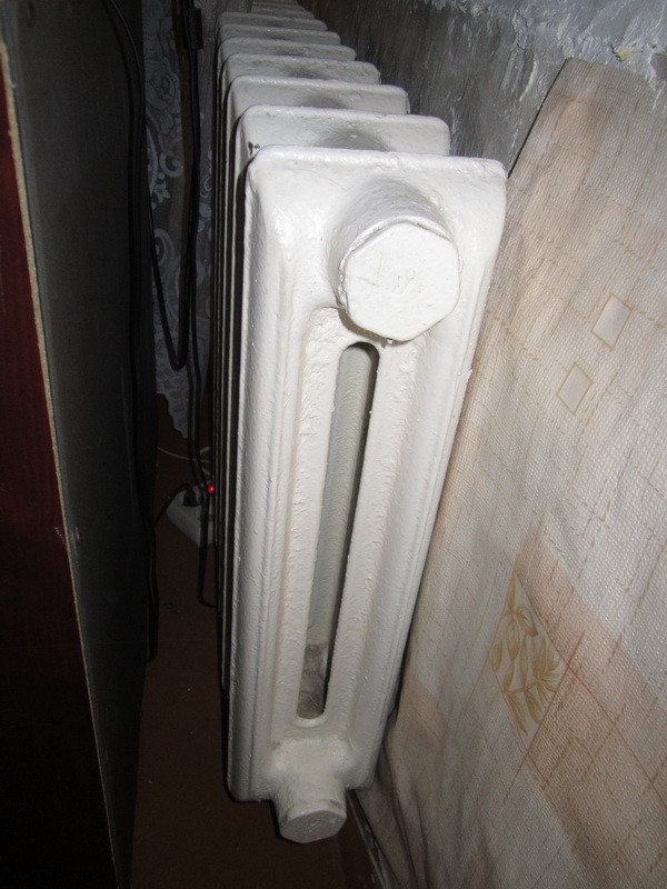

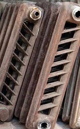

Нравится чугунные радиаторы, тогда выбрось свои пустые и поставь такие:
tynalex
Сообщения: 17292
tynalex
Сообщение #5 От 08/05/2025 09:42 цитата
Вариант с вентилятором пробовал, сразу вспотел и выключил, перебор.
Глупое, неправильное решение.
Я прошёл через оба типа батарей, что ты показал в верху (сейчас у меня такие установлены в квартире..), и то что Женя с рёбрами (были установлены в семейной общаге).
Первое что надо сделать, это просто потрогать нагрев каждой секции и сверху и снизу.
Если на какой то секции нагрев меньше, батарею надо снимать и чистить, промывать, она забита от времени. Разборка несложная, надо лишь иметь спец ключ для выкрутки межсекционных нипелей (есть у большинства опытных сантехников, на худой конец можно изготовить и самому. ) Я в общаге разбирал лично сам, там были установлены батареи второго типа(как Женя нарисовал, с перегородками) их установили ещё немцы военнопленные в 47ом году,при строительстве этого двухэтажного здания.
Вопрос был решён полностью, в моей комнате было значительно теплее чем у других при одинаковом количестве секций.
В своей квартире установил чугунные в 1991году, стоят по сей день, по проекту были установлены стальные квадратные. Редкостное говно, почистить их решётки было практически невозможно. Купил чугунные, они шли сборками по 7секций, ,я скрутил сборку по моему на 10, или 12секций на комнату 16кв.м.. Горя не знаю уже более 30лет. Зимой временами открываю форточку..
Верхний тип батарей лучше тем, что ты имеешь лёгкий доступ почистить и покрасить батарею внутри обычной угловой кисточкой , нижний с перегородками -очень это сделать очень проблематично. Белая краска под подоконником только, никакая не чёрная- некрасиво.
Твой вопрос решается достаточно просто, если она внутри чистая, то просто дополнительно прикрути ещё 3-5 секций и забудешь обо всём. классно!
