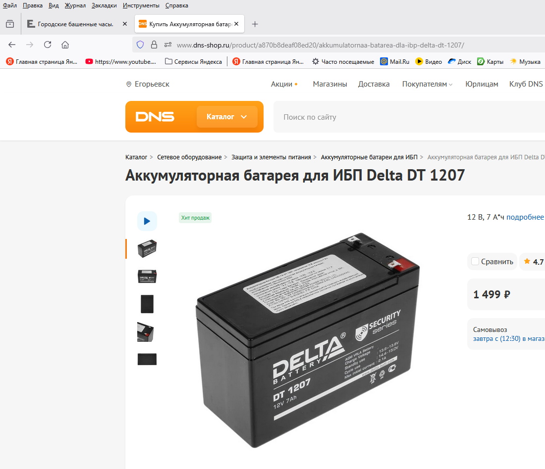

Вы чему меня учите? ====> я честный фермер. К тому-же я думаю, что 1400 рублей не такая уж и большая сумма. Учитывая, что придется два АКБ менять 12 вольт, 7 А/Ч. А это примерно 3000 рублей.

quazatron писал:
n max писал:
Чеки печатать научить??Детски сад блин
Квазик, ты в троля в конец превратился.
Про АКБ ты кому-нибудь другому заливай. Мне не проканает.
Если взять практически максимальный ценник на нормальный АКБ Delta DT 1207 то это 1200 руб. за шт.
А есть гораздо дешевле.

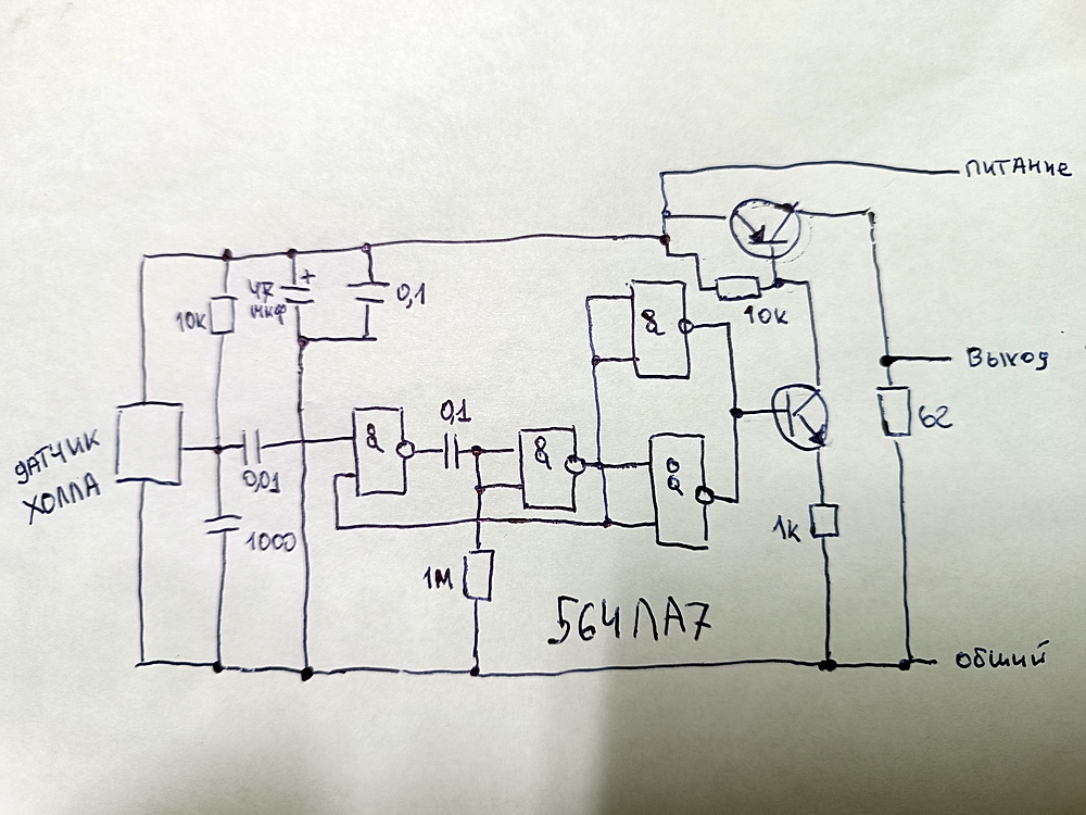

Сообщение #74 От 15/12/2025 22:21 цитата
ВСЕ!!! ЭПОПЕЯ ОКОНЧИЛАСЬ!!! Отремонтировал городские башенные часы. подшучивать, дразнить подшучивать, дразнить подшучивать, дразнить. На схеме от 27/09/2025 22:26. Первый логический элемент. Логический вход подсоединен через конденсатор к датчику Холла. По постоянному напряжению неопределенность (потенциал в "воздухе"). Подключил через сопротивление на 1 МОм, на + питания схемы. И все стало работать!!!!!!
P.S. При питание от аккумулятора, при нарушение электроснабжение.Часы не идут (стоят). При восстановление питания, нагоняют потерянное время. ЛОГИКА НЕ ПРАВИЛЬНАЯ!!! Часы должны ходить и от аккумулятора всегда!!! стопудово стопудово стопудово
