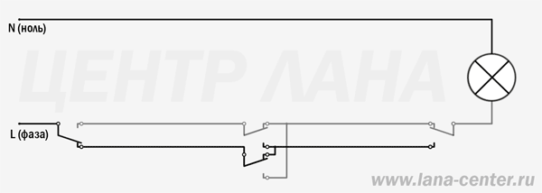

в последние несколько дней мозг занят одной мыслью. Близок к помешательству. Надеюсь на терапевтическую помощь зала. голливудская улыбка
Что имеем? Дано:
- есть некоторый простейший объект в виде простой светодиодной лампочки (один штук)
- есть простой клавишный выключатель (выключатели! В количестве 3 штук). По виду и пластику какой-то дешман, так что не думаю что внутрях что-то вау.
Теперь к сути. В коридоре в плафоне лампочка (как уже писал в количестве ровно 1 штук). Она управляется вышеупомянутыми клавишными выключателями. Один как и положено в коридоре, другой в спальной зоне, третий в кухонной. Так вот! Эту лампочку можно включить/выключить всеми тремя. Причём положение клавиши вверху/внизу никак не характеризует состояние лампочки. Т.е. захожу в коридор, выключатель жмяк - лампочка горит. Оставляю включённой. Захожу на кухню, выключатель жмяк - лампочка гаснет (ну или включается, если не горела). То же самое и с третьим выключателем. Т.е. все три вкл/выкл лампочку. Причём положение вкл/выкл конкретного выключателя (вверх клавиша или вниз) находится в некоторой взаимосвязи с другими двумя.
У меня два объяснения этому феномену. Либо у электриков недостижимый мне уровень дзен-мастерства. Либо они всё это делали "под шафэ" и повторяемость результата близка к нулю.

Некто Никто, Чтобы схема независимо работала от положения каждого выключателя , надо в вначале и конце цепи , как тебе удобнее поставить проходные переключатели , а между ними перекрестный переключатель. Вот ссылка.
https://sesaga.ru/sxema-i-podklyuchenie-perekrestnogo-vyklyuchatelya.html
При этом неудобно будет просто в плане положения самих переключателей.
Но если они положили двух жильный провод между ними , тогда печаль. Для этого нужен трехжильный провод.
Проще было реализовать схему с импульсным реле и тремя выключателями без фиксации. Все это есть в поиске. Ты мужик умный , разберешься.
Снять розетку и посмотреть какой там провод проложили.

Некто Никто, Проходные выключатели поставили. Ничего сверхъестественного. подшучивать, дразнить

Некто Никто, Глядя на это, кажется, что истина где-то посередине в виде перекрестного переключателя, но принимать работу я бы не рискнул.
