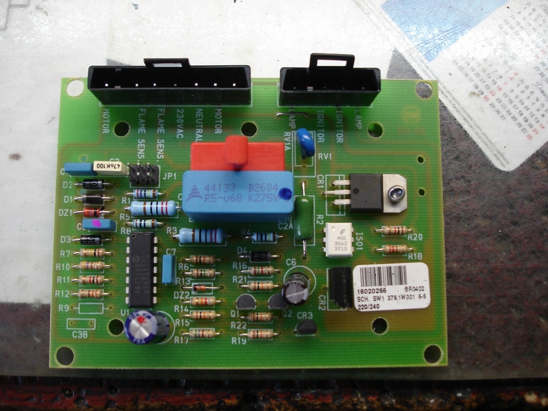

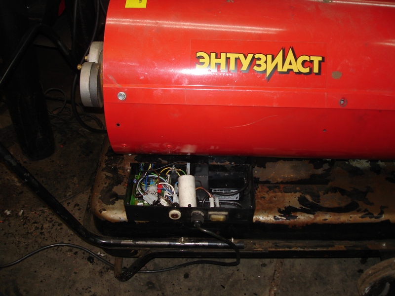

serega-64, Спасибо.Но такой блок тоже поискать нужно,да и схемы принципиальной нет.Хочется сделать самому.Есть тепловая пушка прямого нагрева .и Печка с икаруса ОВ-65.Можно сделать всё на тумблерах но хочется автоматизировать процессы запуска контроля работы и отключения.Не давно делал тепловую пушку Энтузиаст ,срисовал печатку,снял прошивку с камня PIC16C505, залил в камень PIC16F676
ДОБАВЛЕНО 27-12-2014 12:58
Вот срисовал печатку с тепловой пушки Энтузиаст,мозг на PIC16C505 Прошу гуру посмотреть прошивку скачал ,половина кода видно остальное нули может залочена но почему до половина?
 Размер файла:  237.06 КБ
 Просмотрено:  383 раз(а)
 Размер файла:  228.67 КБ
 Просмотрено:  413 раз(а)
  тепл пушка.rar  35.55 КБ  Скачано: 401 раз(а)

Тут алгоритм примитивный можно на обычной логике сделать на 2-3 микросхемах.Тем более задержки тоже небольшой точности.

Ну если человеку не имеющего представления о этих мк начать всё это с нуля осваивать то наверное не один месяц уйдет?
А на дискретной логике можно за вечер собрать понятно,что будет похуже,чем с мк,но основные функции выполнять сможет.Как то так

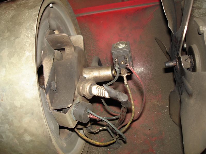

принцип работы
Вот горелка тепловой пушки,состав форсунка ,эл.клапан топлива(220в) ,свеча,датчик пламени фоторезистор.По инструкции ТО через 50ч работы протереть глазок фоторезистора.Досталась пушка даром без блока управления.Принцип работы.
ДОБАВЛЕНО 30-12-2014 07:09
Вот горелка тепловой пушки,состав форсунка ,эл.клапан топлива(220в) ,свеча,датчик пламени фоторезистор.По инструкции ТО через 50ч работы протереть глазок фоторезистора.Досталась пушка даром без блока управления.Принцип работы.Подаётся питание 220в ,сразу вкл свеча прогрев 5сек,через 5сек вкл мотор ,(он же обдув и компрессор воздуха для форсунки) и одновременно вкл клапан топлива.(Топливо поступает в результате разряжения как в краскопульте.) Есть поджиг с фоторезистора поступает команда отк свечу.Всё работает.Откл питания клапан закрывается мотор останавливается горения нет.С вкл процесс повторяется.
Теперь нештатные ситуации.В случае перегрева камеры сгорания стоит самовостанавливающийся термостат на 250С последовательно с клапаном топлива,те сработав от перегрева разрывает цепь клапана ,ну и топлива нет горения нет,вкл свеча мотор работает охлаждаеться не более чем за 60сек,цепь замыкается и процесс работы идёт.
В случае срыва пламени фоторезистор вкл свечу клапан топлива закрыт мотор в работе,через 5сек вкл клапан топлива.После 3х неудачных запусков загорается лампока авария всё отключается .Повторный запуск переключением питания.всё.
