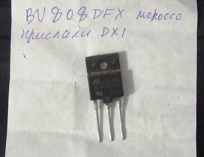

avtv137
Сообщение #259 От 26/12/2017 21:45 цитата
Заказал с Гулливера BU808DFX 1 штуку за 270р. Прислали странный транзюк с маркировкой BU808DXI. Звонится как обычный ВВ полевик. В Гулливере утверждают что нареканий не было. Может это перемаркированный IGBT и он будет работать в строчке. Кто нибуть сталкивался с такой лабудой?
  BU808DXI.jpg  139.97 КБ  Скачано: 415 раз(а)
Сообщения: 17799
Сообщение #260 От 27/12/2017 00:10 цитата
avtv137 писал:
IGBT перемаркировывать дороговато будет,обычно используют что подешевле,или тупо с алика тянут уже перемаркированные--китайцы в этом больше понимают голливудская улыбка
