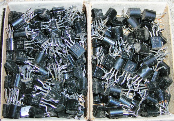

Сообщение #61 От 06/11/2010 00:34 цитата
Вот.
ДОБАВЛЕНО 06/11/2010 01:38
-20 dB писал:
Кстати, можешь купить коробочку - 1р95коп в розницу, 1р49коп мелкий опт
Хорошо. Теперь покажи где ЭТО применяется. улыбка

Сообщение #64 От 06/11/2010 00:45 цитата
rematik писал:
Вот.
Хе... Ну, теперь бери мульт в руки, чтобы убедиться, что это всё 2SC945, и что туда не затесались:
    2PC945
    C945 (именно так, без букв спереди)
    HSC945
    KSC945
    KTC945
Короче, вот:
http://search.datasheetcatalog.net/key/C945

Сообщение #65 От 06/11/2010 00:51 цитата
Ром, завязывай. Спроси у авторитета, кто телеками плотно занимается. И никто твой транзистор с базой посерёдке и не вспомнит.

Сообщение #66 От 06/11/2010 00:53 цитата
rematik писал:
ДОБАВЛЕНО 06/11/2010 01:52
это есть элементарная вещь, которую нужно просто знать.
rematik, производитель - самый надёжный авторитет. А те "авторитеты", кто не вспомнит - будут этот девайс до второго пришествия Христова "чинить". Вот и разница - ты упёрся в надуманную тобой же ДОГМУ, а я сделал вид, что слыхом не слыхивал про такие транзисторы, и таки просмотрел НЕСКОЛЬКО вариантов (точнее, "неправильность" цоколёвки была видна ещё по срисовке платы, при приложении к ней элементарной логики - читай мои первые посты в этой теме, и оставалось лишь убедиться в догадке). Вот так и бывает, что там, где "авторитеты" упираются лбом в стену, чайники пробегают, недоумевая, что там бодают лбом седые профи.

Сообщение #70 От 06/11/2010 01:11 цитата
KSA733 тут не пришей, как говорится - просто он комплементарная пара к обоим упомянутым транзисторам (KTC945 и KSC945), что при нежелании листать даташиты, указывает на их однояйцественность. В смысле: те же яйца, только в профиль.

Сообщение #71 От 06/11/2010 01:14 цитата
я тебя наверно сильно удивлю, но пара 2SC945 и есть 2SA733. Обратный и прямой соответственно с базой с краю. голливудская улыбка

Сообщение #79 От 06/11/2010 11:26 цитата
Ром, базу в серёдку уносит наличие буквы "Y" во второй строке в маркировке 945 транзистора.
В данном случае нужно точно знать, что стоит на плате с цифрами 945.
Правда нашёлся у меня ещё один 945 транзистор с базой посерёдке без этой буквы. Но он один и его проще выкинуть нах. смех
rematik
Флудоголик
Сообщения: 35541
Сообщение #80 От 06/11/2010 13:32 цитата
первый транзистор на первой фотке правильной ориентации 2SC945. Они оба с базой скраю.
на второй фотке три транзистора не правильной ориентацией - не 2SC945. База посередине.
Короче, может получиться попадос. Но мне не попадалось попадоса. Т.к. перед установкой звоню. А в голове этот нюанс не отложился. голливудская улыбка
