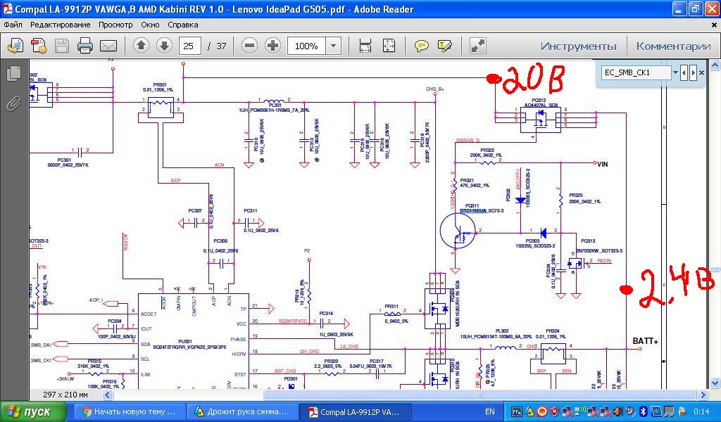

Суть вопроса вот в чем!
Может ли ноутбук не включаться при неисправном контроллере зарядки? При подключении питания к материнке на выводах на АКБ всего 2.4в
кусок схемы прилагаю, на B+ 20в, на BATT+ 2.4в
дежурка есть и 5в и 3в
  .JPG  110.56 КБ  Скачано: 536 раз(а)
Сообщения: 17960
Сообщение #2 От 12/02/2017 00:31 цитата
Контроллер управляется по шине и напряжение на акб появится после того как биос прочитает данные из акб и даст команду контроллеру.
Если дежурка есть то от контроллера зарядки можно пока отстать.

Сообщение #3 От 12/02/2017 00:31 цитата
и еще, прикол не прикол, но, при подключении зарядки как бы разницы нет какой стороной втыкать, но в одном положении оба напряжения дежурки есть, а если перевернуть то 5в есть а 3.3 нет сумашествие
ДОБАВЛЕНО 12/02/2017 00:33
n max, а что тогда посоветуете еще проверить?
Сообщения: 17960
Сообщение #4 От 12/02/2017 00:45 цитата
чтение биоса с флешки(осцилом)+батарею биоса,прохождение сигнала с кнопки до мульта,далее отработку команды вкл....

Сообщение #8 От 28/04/2017 20:52 цитата
и так ноутбук снова у меня)))
клиент сказал что ездил в город и там ему заменили мультиконтроллер, ноут проработал 2 недели и снова потух, без признаков жизни, и он снова принес мне, говорит перепаяй контроллер опять))) так вот, какие сигналы нужно проверить на контроллере что бы проверить его исправность?

Глянуть чтение биоса осцилом сразу после подачи питания,общение мульта с акб и контроллером заряда.Все это смотреть сразу после подачи питания,кнопку вкл жать не надо.Если осцила нет то лучше вернуть девайс клиенту
ДОБАВЛЕНО 29/04/2017 22:44
Мультик могли подкидывать или прошивать(некоторые мульты шьются в них сидит часть биоса).Напряжение 3v3 ldo подаётся и на южник для питания cmos и южник может садить это питание и будет невключайка(как вариант)

И мульт там 9012 и в нём прошивка сидит улыбка не повезло ищите донора
alek50685
Сообщения: 1858
alek50685
Сообщение #16 От 30/04/2017 16:36 цитата
нет такого донора(((
Сообщения: 17960
Сообщение #17 От 30/04/2017 17:33 цитата
Ищем прогер под мульт и пытаемся его прошить(или новый мульт) дампы в сети есть--сексу с этой платой в процессе ремонта вы поимеете прилично--поздравляю смех
