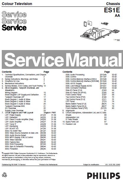

makeym,Здорово! Нехило ты, за три недели моей темы, 600 разводов подмигивание Приложенная тобой схема не мой вариант. НЕКОГДА тебе по людски смотреть тему.Вот результат твоей бессонной работы со мною.

Для этого достаточно при помощи обычного родного пульта ввести следующие последовательности:
Для входа в SDM: 0-6-2-5-9-6-Menu
Для входа в SAM: 0-6-2-5-9-6-OSD
STANISLAVR, да не вопрос - сходи поковыряйся подшучивать, дразнить голливудская улыбка
ДОБАВЛЕНО 10/03/2011 13:24
да .... забыл = Пожалуйста, не делитесь этой информацией с пользователями подмигивание смех
ДОБАВЛЕНО 10/03/2011 13:28
кстати с чего ты взял что я не ту схему тебе прилепил -
вот манул!!! бяка
  ннн.JPG  59.5 КБ  Скачано: 2165 раз(а)
