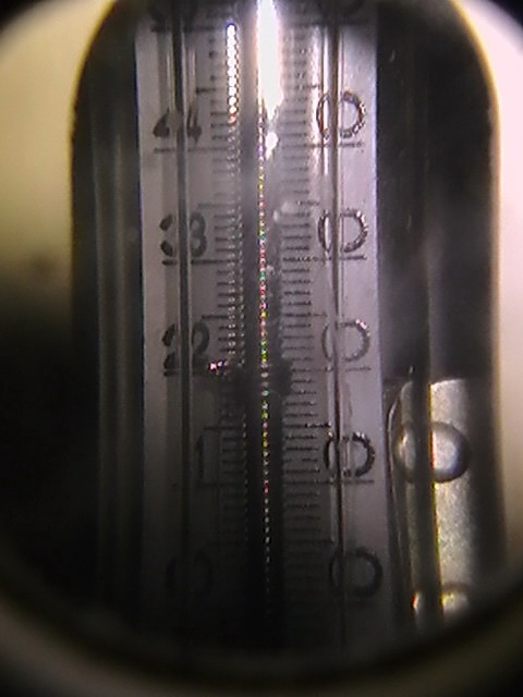

Вот такой штукой регулируется тепло в доме, причём там их две. одна температура для дня и пониже для ночи.
В герметичной колбе находится винт который передвигает волосок, который касается ртути в градуснике. Можно выставить любую температуру. Сам винт вращается через магнитную муфтой, чёрная ручка сверху. Заодно прибор и влажность измеряет.
На первом фото общий вид на втором что видно в окошке, если зрение позволяет.
