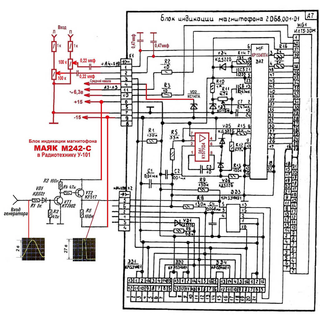

Сообщение #56 От 12/02/2020 21:26 цитата
А у меня блок от Радиотехники накрылся, и я воткнул от МП Маяк 242. Индикация работает, но хотелось бы задействовать и счетчик.
Подключил эту схемку к 5-й ножке, но цифры на генератор никак не реагируют.
Оказывается, я не правильно подключил! Нужны отрицательные импульсы!
Решил добавить один каскад в схему ключа, чтобы перевернуть импульсы.

Сообщение #57 От 22/03/2020 17:34 цитата
Очень часто сталкивался, что в такой схеме перестает работать мультивибратор, он собран на большой микросхеме с внешней цепью на полевике, не помню на каком. Мультивибратор служит для управления ключами внутри большой микросхемы. Вполне возможно, что теперь это застряло на каком-то среднем уровне, и оба ключа заперты. Автор вырвал полевик, теперь там случайный шум, который иногда где-то чего-то переключает. Где-то на одном из полевиков должен быть меандр. В крайнем случае, можно собрать внешний мультивибратор, и подать на соответствующую ногу. Кстати, фонит этот мультивибратор жутко, не знаю, как в этом усилителе, а в маяках - довольно заметно, амплитуда меандра - 15 вольт, а частота - около 300Гц, кто-же додумался ставить такое в аудиоаппаратуру?

Какой автор вырвал полевик? Не понял.
sks144
Сообщения: 107
Сообщение #59 От 23/03/2020 08:45 цитата
См. пост #43
