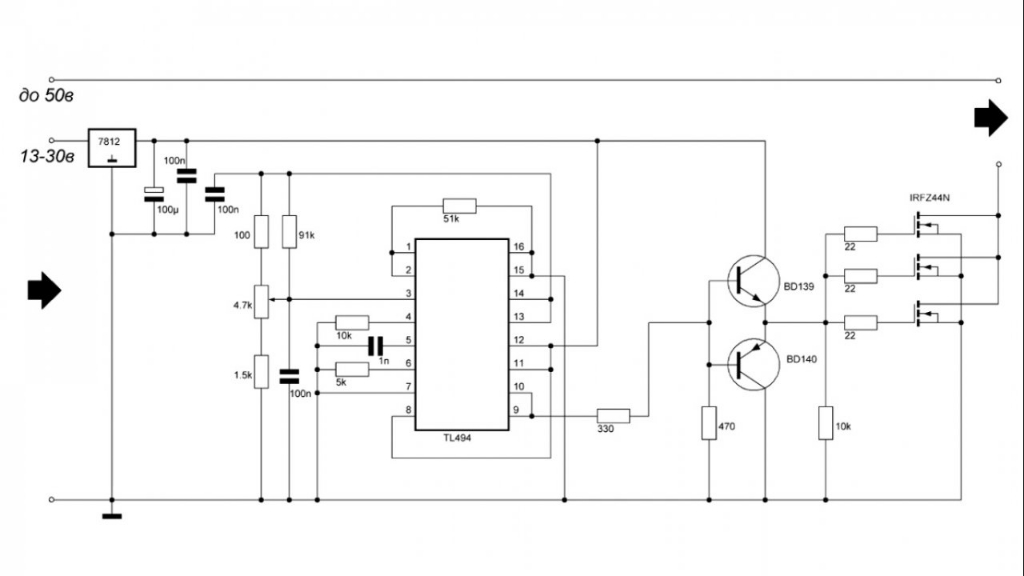

Здравствуйте, подскажите кто хорошо знает тл494, как подключить аналоговый сигнал на входы микросхемы? Основа вот эта схема, только регулирование оборотов эл двигателя будет не так как здесь подстроечником между минусом и опорным напряжением на 3ю ногу, а подачей напряжения 0 вольт - минимальное заполнение шим, 6 вольт (или 3, 5, это я сделаю) максимальное заполнение шим и макс соответственно обороты двигателя. Вопрос как подключить, никак не могу сообразить.
  1544857791_bandicam-2018-12-15-10-00-14-978_1024x576.jpg  83.31 КБ  Скачано: 227 раз(а)
