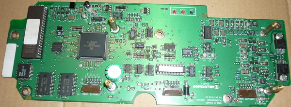

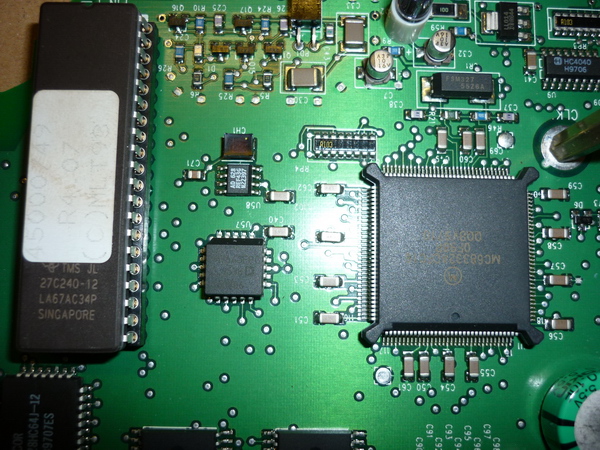

RomanRB писал:
Да и в промэлектронике я не видел большого количества кондёров в фильтрах по питанию.
Э-э-м-м? Эт кто там с компа коллеги пишет?
равнодушие
Насколько помнится ещё даже с советских времён (могу фото платки ФЩЛ всю во "флажках" приложить) и видится нынче (фото внизу), как раз в промэлектронике блокировочных кондёров и прочих фильтров вообще никогда не жалели, и ставили всегда с запасом (а мало ли, где ОНО будет работать?). Ну, на тебе маленький фрагментик платки контроллера уровнемера DPL (ниже - вся платка, одна из трёх в приборе). Кроме 2-х кондёров кварца, все остальные - блокировочные, и почти все - по +5 В (собственно, на остальной части ЭТОЙ платки вообще все кондёры - блокировочные):
