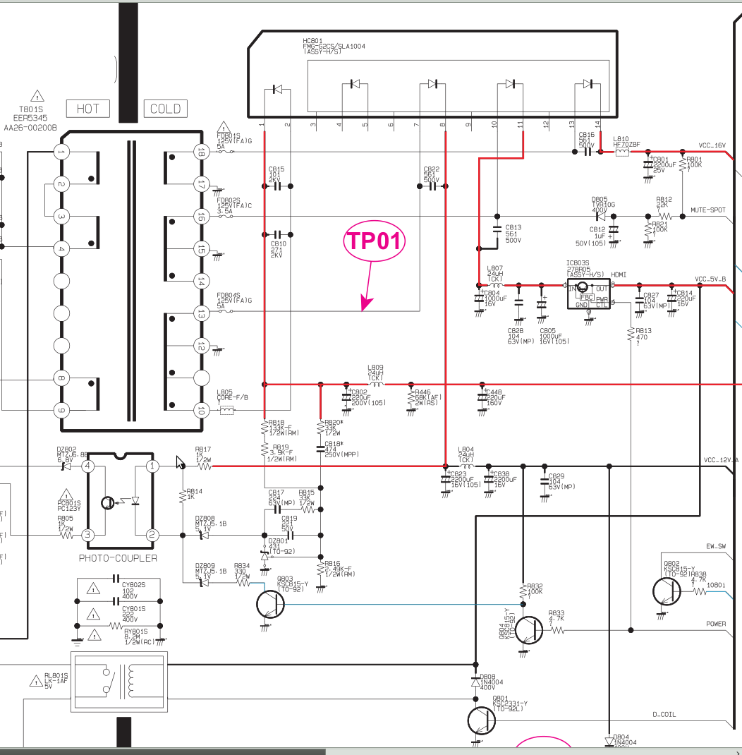

Попал в ремонт с щелчками при включении, при ремонте выяснилось: пробит HOT (J6920A), цепь +B через него накоротко, что вызывает срабатывание защиты SMPS. Выпял HOT, в дежурном +B выходит на +118вольт. И тут я [самонадеянно весьма] решил, что с питанием порядок, покупаю на замену 2SC5589. Из этого форума стало понятно, что найти 6920A настоящий шансы близки к нулю. хоть у 2SC5589 к-э и поменьше (1500в), делаю замену. И еще доработку по замене резисторов 1,6к -> 3к, 27ом -> 47ом (5вт). Впаяв НОТ, включаю через лампочку, запуска нет. Пробую через лампы 60вт-100-150вт - ничего, тогда убираю лампочку, контролирую ток потребления, который поначалу 0,7А и взлетает до 3А. выдернуть щуп не успеваю - теряю HOT через 4 секунды после включения. по кинескопу был шелест высокого. пробой. обидно. поскольку работать на приобретение HOT-ов неспортивно (с), собираю схему защиты по току.
Подсмотрел часть в схеме 100гц панасоника, да и триггер на разнополярных транзисторах. при срабатывании коротит на корпус вход драйвера. все это устанавливается.
ЧТО В ИТОГЕ: Транзистор штука эта спасает, но выясняется то, что раньше проглядел.
Источник питания выдает в дежурке подозрительно маленькое напряжение по +12в (ок 8.2-8.3). А это цепь питания оптрона обратной связи SMPS. В результате стабилизируется _НЕ_+B_, а что-то групповое из +12в, стабилитрона в цепи 431, падения на 431 (а это, если не ошибаюсь, от 1,7 до 2,5в), оптрона и 1килоома последовательно. На +B - 118, на +16v_audio_ - 14в. Трансформатор? Обмотка звонится как короткое почти, "выбег" от заряда сетевого конденсатора долгий, думаю, что КЗ витков нет, т.к. все холодное. Проверял выпаиванием предохранителя (от обмотки) и исправным диодом сверху (RGP15J) + качественный Jamicon 105' WL 820mkF/16v. То же самое. Потребление по цепи в дежурке 40ма где-то, при попытке включения растет, но не более 250ма. Включаю в рабочий, +B растет вплоть до 175, потом [по незапуску развертки] u-com возвращает в дежурку, на управляющей ноге 431 какое-то время присутствует 2,55в, т.е. цепь измерительная все дает как надо. емкости вокруг 431, саму KA431lz, оптрон, вокруг него резисторы и проверял и заменял.
Непонятка. C трансформатора SMPS никто витки не отматывал, и все это раньше, по видимому, РАБОТАЛО. Что же может тут быть ?

LordLostr, все примерно так, только похоже, что напряжение +B нормальное, оно идет пропорционально с питанием звука, как и положено в трансформаторе, а +12 занижено. Раза в полтора. Чего в принципе быть не должно, это ж на одном трансформаторе все находится... Бывает ли такое? Подкинуть другой бы - но его нет. Сейчас плата передо мной, вчера забрал, а ТВ у знакомых остался.
ДОБАВЛЕНО 18/04/2012 18:51
Опыт в ремонте ИБП есть, и этот [сунговский] судя по всему не сильно сложнее 3УСЦТ. Тот же обратноходовый SMPS, только обратная связь не групповая (с отдельной обмотки), а через делитель, TL431 и оптрон. Все в обр.связи проверено и менялось на новое. Думаю вот сейчас запитать плюс оптрона с отдельного источника и проверить как оно себя будет вести, выйдет на +140 по идее. А что с +12 делать?
ДОБАВЛЕНО 18/04/2012 18:59
Если оно будет где-то 9-9,5в, то телеку где-то может оказаться и маловато. Маркировка в мануале на S63A у транса БП "AA26-00200B". А установлен транс "AA26-00200C". На ноге около цепи, на которой занижено, на плате надпись "12V-A". Снять и перемотать что ли? Лениво... Лучше уж "донора" найти тогда.

Что сделал буквально минут 5 назад - решил во вторичке вообще отвязаться от +12 и сделать как в SE140 примерно: фотку добавить попробую, но суть такова: 2sc2482 (300v, 100ma, 900mW), выпаиваю стабилитроны 5,1v, в эмиттер транзистору 1ком, и к катоду 431. Коллектор - к оптрону. База - 82ком на +140 и 2 стабилитрона по 5,1v на общий - узел "повторения тока" с ОБ. ИТОГ = 142v на +B. 11,2
ДОБАВЛЕНО 18/04/2012 19:55
ПО ПОДОЗРИТЕЛЬНОЙ цепи +12 теперь 11,2в, чуть приседает до 9,7 в первые полторы секунды (на рост тока - идет потребление платой проц.). +B сидит 142 и не шелохнётся. Сейчас буду пробовать нагружать на лампочки.

LordLostr, усов-ть по-серьезному этот ТВ едва ли получится, но схема имеет недостатки. Оказавшись при ремонте в тупике - ищу выход "малой кровью" и стараюсь сберечь ресурсы (тр-р и HOT оригинальные - редки). Видимо, у тр-ра что-то с обмоткой случилось, раньше он работал ведь. Потянет он когда ТВ в рабочем режиме - имхо можно закрывать тему. Нет - перематывать или замену искать.
SMPS схема из оригинала

LordLostr, ремонтом я проф. не занимаюсь, но если мне подскажут, или опыт ремонта кому-то пригодится, отлично. CRT TV с производства снят наверняка и более того, в случае наворота - наиболее вероятно, улетит с хорошего пендаля прямо в помойку смех Нагрузил +B на 2 лампочки 230v по 60w впараллель, +B=142, "12V-A"=12,0. ВСЕМ СПАСИБО, кто откликнулся !
