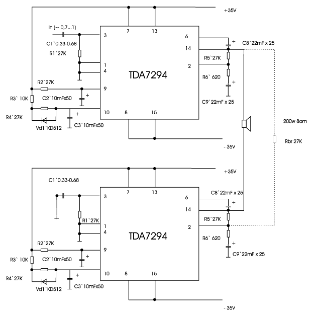

Сообщение #10 От 19/10/2005 16:33 цитата
Люди, подскажите пожалуйста, куда подключать соединенные вместе выводы обоих ИМС, STBY/MUTE в мостовом усилке на 2-х ИМС TDA 7294 (при двупол. пит.), к "+" или "общему" ?
Если можете, то пришлите ответ на E-M A I L "duhast37@mail.ru"
Буду очень признателен. Заранее спасибо!
LG-savikdvd
Сообщения: 724
LG-savikdvd
Сообщение #11 От 19/10/2005 23:53 цитата
Ramm, вот тебе схемка.С 10 и 9 выводам вопросав не должно быть улыбка
  amp24-1.gif  16.75 КБ  Скачано: 3582 раз(а)
Ramm
Сообщение #12 От 20/10/2005 14:03 цитата
Очень Вам благодарен, большое человеческое спасибо за схемку.
