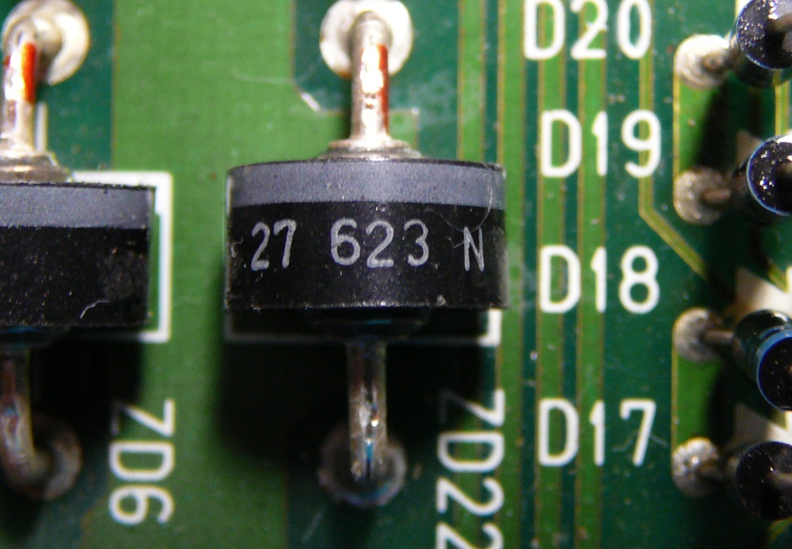

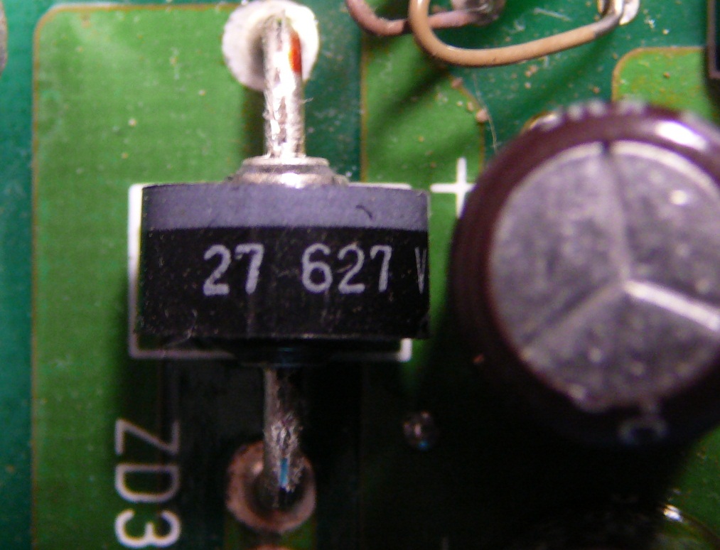

Все привет ! Один "умный" товарищ.перепутал провода-погорел выпрямитель,ну что далее-не знаю.На сдвоенный диод FMM-24S, я нашёл даташит,правда не продают нигде,а вот у диодов цифровая маркировка : "27 623 N" и "27 627 V" не пойму .фото прилагаю.Спасибо.

получаеться стабилитрон на 27 и 23 вольта,хотя надо анализировать схему включения оных
sofrina
Сообщения: 4846
sofrina
Сообщение #3 От 11/10/2012 21:00 цитата
наверно если анодом на корпусе то точно стабилитрон
goga_tv
Сообщения: 4857
goga_tv
Сообщение #4 От 11/10/2012 21:22 цитата
sofrina писал:
или диод в режиме защиты при переполюсовке подмигивание

andrey2147, Судя по маркировке на плате это стабилитрон, с номиналом не понятно ???

Из четырёх этих (неопознанных) штук, которые стоят после сдвоенных диодов,два оказались закорочены,соответственно вводной автомат вышибает.
Спасибо за советы,сегодня попытаюсь схему срисовать понятнее будет.......,хорошо что лаком не залито,вроде как дорожная техника.

Cкорее всего защитные супрессоры. А если есть живой с такой же маркировкой, то подключив его к источнику 35-40 в через резистор 1-2 к можно и напряжение проверить без вреда для испытуемого.

Сообщение #10 От 12/10/2012 18:08 цитата
andrey2147 писал:
Понял попробую,может быть и защита т.к.экскаватор и кабель может зацепить и молния в поле ударит.
от токов самоиндукции чаще стоит эта защита, любой коллекторный двигатель или генератор, или еще что там применяется из катушечного, соленоид например будут источниками
Сообщения: 17970
Сообщение #11 От 12/10/2012 19:09 цитата
тогда уж лучше 1.5ке,что нибудь из этого ставить на соответствующее напряжение срабатывания

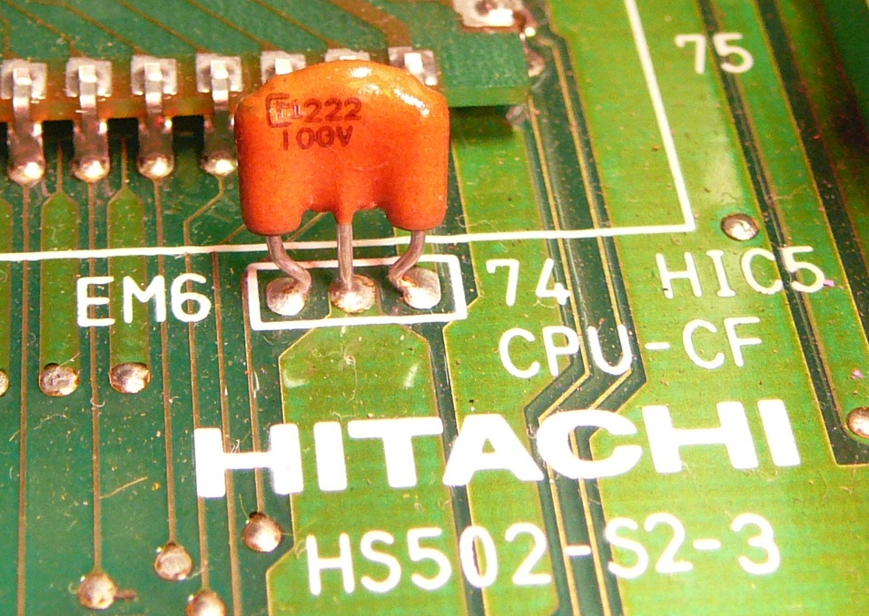

Конечно,обозначение ZD-стабилитрон,что-то я сразу у гугла не спросил,
а вот ещё непонятный элемент обозначение EM, три вывода ,на корпусе написано 222 и 100 v.При чём в плате все одинаковые, прозваниваются в плате:крайние выводы-закорочены,а между крайними и центральными как сопротивление,но замеры не точные т.к. дома тестер плохой.
 Размер файла:  284.2 КБ
 Просмотрено:  381 раз(а)
Сообщения: 17970
Сообщение #17 От 13/10/2012 18:49 цитата
проходной LC фильтр со встроенным конденсатором 2н2

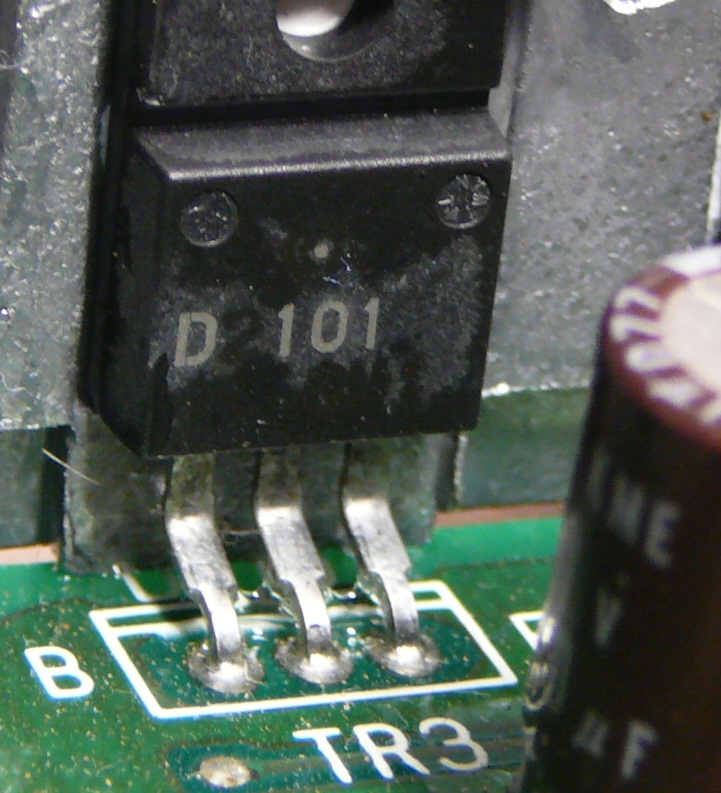

Сообщение #19 От 13/10/2012 19:18 цитата
В углу сдвоенный диод FMM-24S которые 2 шт 400 в.10а.
А которые 3 шт это,вроде транзисторы написано D2101,на плате TR3, см фото
  FMM.pdf  79.82 КБ  Скачано: 406 раз(а)
  2101.JPG  185.93 КБ  Скачано: 449 раз(а)

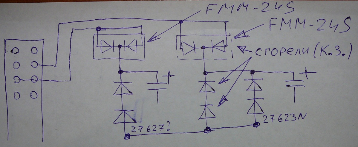

Нарисовал схему,прошу прощения что рукой-нет софта в компе.
Стоят действительно ,обратно включенные, эти полупроводники,По схеме ,вроде как стабилитроны? Хотя последовательно включённые я встречал только в сов. технике.
