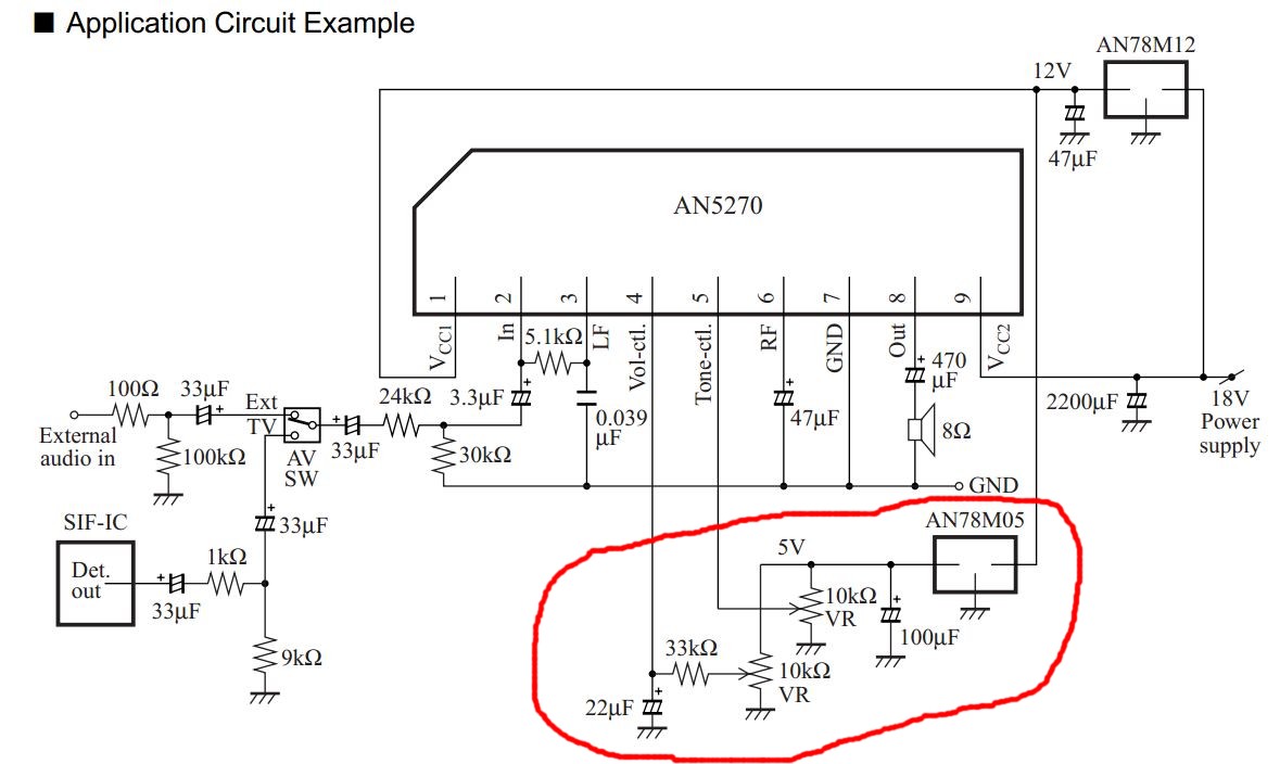

Panasonic TC-21S1, chassis TNP4GO36 : нет звука.
YAYCA
Сообщения: 295
YAYCA
Сообщение #1 От 18/12/2012 04:20 цитата
Состав:
Video ....... AN5192K-A
Vertical ..... LA7837
FBT .......... TLF15644F1
Audio ........ AN5270
Типовуха, заменены: битый стабилитрон D835 на 56V, AN5270, а также C805, C825 в БП.
После включения звук еле пробивается при увеличении громкости до максимума и с хрипами пропадает. Одинаково по НЧ и радиоканалу.
Запитал УНЧ с кадровой, проверил все электролиты по её питанию.
Проверил стабилизаторы 12V, 9V, 5V, R2307, D2301.
В+ = 90V стабильно.
УНЧ :
1. VCC1 ....... 8.8V
2. IN ............. 1.1V
3. LF............. 1.0V
4. VOL ......... 0-5V
5. TRE ......... 4-8V
6. RF .......... 8.5V
9. VCC2 ...... 24 V
Прижимал питание AN5270, менял её трижды. Не помогло.
Хде собака порылась?
  TX-2150T (MX-3 chassis).pdf  2.31 МБ  Скачано: 668 раз(а)

YAYCA, УНЧ :
9. VCC2 ...... 24 V Что с питанием,? Почему такой разброс?

Если подцепить лампочку 12V на VCC1 (другим концом на землю), то звук кратковременно появляется (при снятии LB).
Явно лажа с питаловом.
Подкидывал электролиты. Подозревал D2301, R2307 (по схеме 220 Ом, на плате стоит 400 Ом.)
Пока глухо.

Сообщение #8 От 18/12/2012 11:39 цитата
YAYCA,
Пробуй ставить 220ом, Vcc1l должно быть не менее 11в

YAYCA, писал Запитал УНЧ с кадровой, проверил все электролиты по её питанию.
А можно по подробней в секретах ремонта пишут :Обычно у PANASов шасси MX-3 после перенапряжения и стандартной замены деталей в блоке питания через день - два выгорает стабилитрон стоящий по 30V идущим на УНЧ если его не поставить то в дежурном режиме получается 60-80V микросхема УНЧ сгорает, если нет стабилитрона отпаиваем сопротивление 2ватт 30 ом питание УНЧ от этого U и подключаем на 27V идущего на питание кадровой все больше УНЧ гореть не будет.YAYCA, меняй не глядя D806,R834,R826

Сообщение #16 От 20/12/2012 18:37 цитата
VOL
ДОБАВЛЕНО 20/12/2012 20:03
Танцы с бубном вокруг УНЧ смог продолжить только сегодня.
Если кому-то ещё итересно, выкладываю адекватные замеры по ногам микросхемы :
1. VCC1 ........ 11.2V
2. IN .............. 2.4V
3. LF ............. 1.3V
4. VOL .......... 0-5V
5. TRE .......... 7-8.5V
6. RF ............. 8.5V
9. VCC2 ........ 20V
Изначально VCC1 было 8.5V. Вытянул до 11.2V только полностью (!) закоротив R2307.
Откидывал LF и TRE - поднялась громкость при редких прорывах звука.
Откинул IN. При касании входа палцем, вместо наведёнки 50 Гц - непонятный возбуд.
Экспериментировал с VOL: собрал схему типового включения по даташиту (см выше), только без цепи TRE.
Похрен.
При полностью откинутом VOL ( все остальные pin как обычно) - НОРМАЛЬНЫЙ звук появляется и исчезает "накатами" с частотой 0.3 - 0.5 Гц.
По-прежнему, ХРИПЛЫЙ звук прорывается и исчезает при нажатии VOL+ и при кратковременном искусственном добавлении/уменьшении VCC1.
  Volume Control X-perience.jpg  110.18 КБ  Скачано: 599 раз(а)

Сообщение #18 От 27/12/2012 12:47 цитата
Вместо AN5270 стояла AN5265 - отсюда и проблемы.
Адаптировал "шестьдесят пятую" под схему - и звук пошёл.
Всем спасибо и с наступающим подмигивание .
