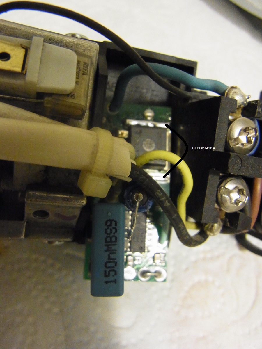

Всем привет, такая же проблема как и у ( sofrina ). Фен ( Leister triac s ) перестал греть. Розобрал, отчистил плату от силикона.
ДОБАВЛЕНО 18/06/2014 03:16
Скорее всего что Triac накрылся, так как после того как перемкнивь ножки фен работает на полную катушку. Оригинальный Q8025NH6 25А,800V найти ен удалось попробую BTA 26-700 стоит 6 евро.

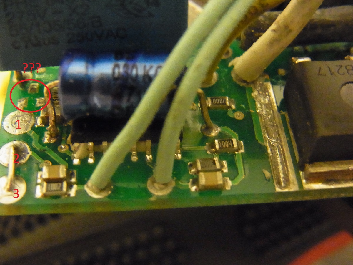

По вопросу (пока нашел на плате оборванными резистор 200Е и обугленный SMD-компонент) 200Е ето 3002, а обгоревший (?) ето 1000 резистор.
ДОБАВЛЕНО 18/06/2014 03:41
Есть пару вопросов. Когда снимал силикон кажысь оторвал одну детальку, на фото (???) что там должно быть, если должно быть вообше? И куда ведут провода 1,2,3 ?
Зарание благодарю!

Поставил BTA 26-700 результат 0!!!! недовольство, огорчение Все ж таки она MA117D(PMS01D) здохла. Может кто подскажет как решить проблему? Фен не из дешовых чтобы выбросить. Может как то через потенциометр или вот через приборчик 2,5kW? Но лутче чтобы ничего лишнего да и чтобы нагреватель не спалить.

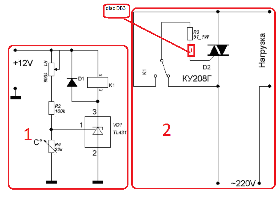

kryk11
Сообщение #17 От 20/06/2014 00:06 цитата
Спасибо за помощь. Так как я не сильный электрик, но если я на место D2 приклею BTA 26-700 то в месте 1 надо DB3 ставить так как нагрузка нужна до 1600w, да и температуру надо регулировать а К1 только закрывает и открывает. Схема 1 и схема 2 ето единая схема? Ато не врублю как их скрутить равнодушие .
  termoregul.png  44.96 КБ  Скачано: 1278 раз(а)
Rom-Zecs
Сообщения: 2900
Сообщение #18 От 20/06/2014 08:10 цитата
контакты относятся к реле, насчет динистора не подскажу, не занимался таким плотно
