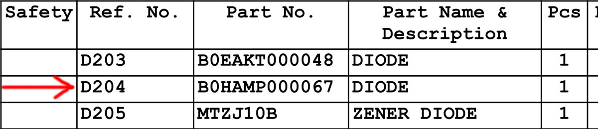

После Кз в удлинителе (пилоте Sven optima), Телевизор перестал реагировать на пульт, на передней панели свето-диод перестал светить.
Скачал с сайта Сервис мануал вскрыл крышку проверил все предохранители по цепочки добрался до Транзистора MIP3E4MY и (D204), парочку Транзисторов заказал с сайта EBAY, через 35 дней получил, А Вот с деталькой D204 все что смог разглядеть это X49 по схеме, не смог понять Что Это! или это диод Шоттки или Быстродействующий, вообщем Помогите Пожалуйста Опознать детальку, подскажите может что то еще надо заменить.
Буду рад за советы!

В электронике разбираешься? По твоему па"ч"порту B0HAMP000067 , такой же стоит в схеме ниже....Теперь найди микру и проанализируй , что ставят на OUT.

Исходя из того, в какой цепи стоит и таблички, думаю, что не Шоттки точно улыбка . Имхо, чтоб спокойно спать, с учетом max тока в импульсе с запасом хватит быстрого диода ампера на 2 и вольт на 700-800 - типа HER207 или 208 улыбка
Кстати, MIP - это совсем не транзистор, нечто большее голливудская улыбка

К сожалению пока транзисторы шли с Китая, я перелопатил интернет в поиске этого диода и по обозначений B0HAMP000067 и пытался определить по размерам, к моему сожалению я не могу проанализировать что это, в магазине продавец уговорил купить диод R107, (ну типа что-то из этой серии), впаивать в плату этот диод не стал, побоялся!

Исходя из одной из схем включения, роль данного диода не совсем понятна. Имхо, и с перемычкой должен работать улыбка

А возможно что еще и зенер MTZJ10B пробит? по схеме он D205

в обвязке MIP3 между 1(С) и 2 (S) ножками стоит диод по схеме он D213 (smd) на корпусе две цифры 74
подскажите чем можно его заменить.

Возможно, что-то типа BAV74 или BAL74 - корпуса не вижу (http://www.futurlec.com/DiodesSMD.shtml). В принципе, он там не обязателен - ну, можно поставить что-нибудь типа 1N4148, можно и не ставить. Имхо, достаточно и D205 с головой.

по интернету в поисках 1N4148 после Вашего сообщения, набрел на видео фирмы ChipiDip Диод 1N4148 и его аналоги, в конце видео действительно показали диод с обозначением 74, оказалось что диод имеет маркировку 1N4148WS корпус SOD-323,
огромное спасибо за совет, в Понедельник пойду покупать!
