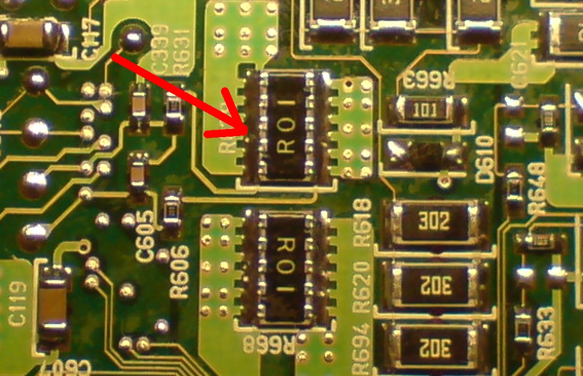

Датчики тока CS12 на 2Вт 10 миллиом (маркировка R01) в корпусе SMD 2512
Ссори, голову сломал где найти. Нужны для ремонта.

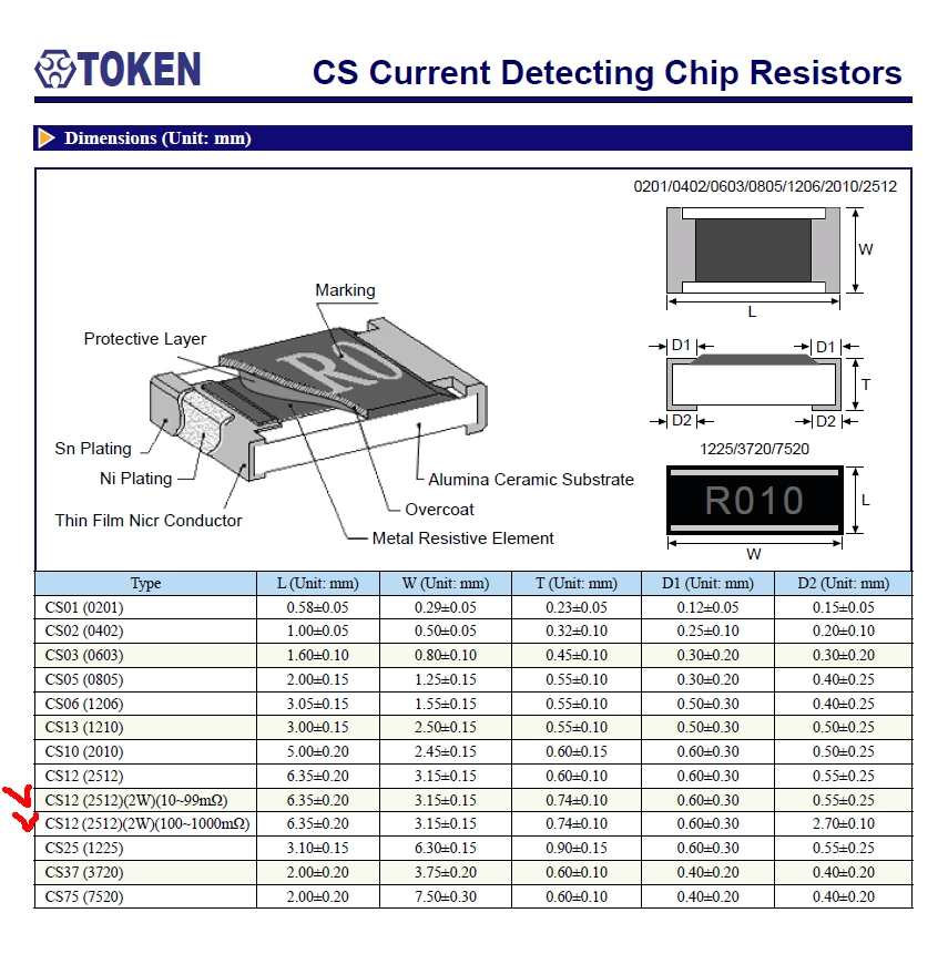

Каталог то есть:
http://www.token.com.tw/current-sensing/current-sensing-cs1.htm
Только толку то? Производитель может быть другой.
Напряг китайских поставщиков и те тоже руками развели.
Стоят в японской аппаратуре от DENSO.
Фото прилагаю.
Пока раскорячил нечто выдернутое с плат ноутбуков но в другом корпусе и бренда "DALE" (возможно Vishay Dale), но это не айс не по феншую. Хотелось бы найти оригинальные по посадке.
Ссори, но где посудачить еще о поиске больше места не нашел..улыбка...
Помогайте други..улыбка...

V_I_K, Датчики тока CS12 на 2Вт 10 миллиом (маркировка R01) в корпусе SMD 2512
Элемент распознан не правильно , тот что на плате 3 мм между выводами ( а у вас по PDF 6,35мм) это совсем другой корпус
Внесу ясность ,там стоит PANASONIC ERJA1 (http://www.farnell.com/datasheets/1497268.pdf)
val123
Сообщения: 26
Сообщение #10 От 19/10/2015 18:03 цитата
sofrina, пусть меня простит модератор, чтобы получить 0,01 ом из 1 омных нужно 100 шт вкорячить, а это извините уж точно не комильфо.
Предложу замену:
PANASONIC ERJ-A1CJR01U, ERJ-C1CFR01U
Susumu PRL3264-R010-F-T1, KRL6432E-M-R010-F-T1
Ohmite FCSL64R010FER
