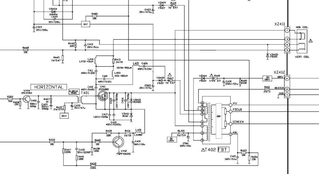

Проблема:
1. Привезли с выгоревшим текстолитом вокруг ножки разьема ОС, идущей от коллектора НОТ-а, сгоревшими V411(HOT), R413, C411. Все вышеперчисленное восстановил - телевизор запоказал, но!..
2. Ужасные геометрические искажения растра. Вдобавок начал накаляться L415.
Понимаю, тему не нова. Прочитал на нашем сайте, и не только, все связанные с подобной проблемой темы - везде все заканчивается необходимостью замены примененных в этом шасси полярных индуктивностей.
Всю обвязку проверил - работает.
Попутно подметил небезинтересную вешь: согласно схеме С411 - 0,3мкф, но на плате стоял 0,27мкф.; так вот: с увеличением этой емкости размер вытягивается по вертикали и суживается по горизонтали, общее свечение растра уменьшается, будто не хватает ускоряющего напряжения. С уменьшением емкости С411, соответственно, все происходит наоборот.
Замкнул L415 - подушка еще больше выросла. Убрал L415 - геометрические искажения почти, можно сказать, исчезли!))). Вот уже пол часа без него телевизор работает - пока все нормально.

Ignashkino писал:
Эксперементатор,оставь эту цепь пока в покое.Проверяй:C431,L431,C419,V412.

Еще R431- практически всегда рвется при выгорании разъема ОС в этом шасси. Регулировка коррекции вообще работает? A С431 - типовуха.

iv-9 писал:
Четвёртый пост ссылка: "Методика проверки:
- Проверить емкости выделенные красным особенно емкость в точке B.
- Проводом подключенным на корпус коснутся точек A,B,C. растр должен расшириться за пределы экрана кинескопа. Если нет, то ремонтировать цепи от коллектора до диодов.
- Замкнуть базу (точка D) на корпус растр должен сузиться.
- Транзисторы усилителя формирователя параболы, на работоспособность, проверяються не выпаивая - замыканием выводов Б / Э и Э / К пинцетом, это безопасно.
- Вариант EW на полевом транзисторе (схема от SERGE, ): "
Казалось бы, что проще.
