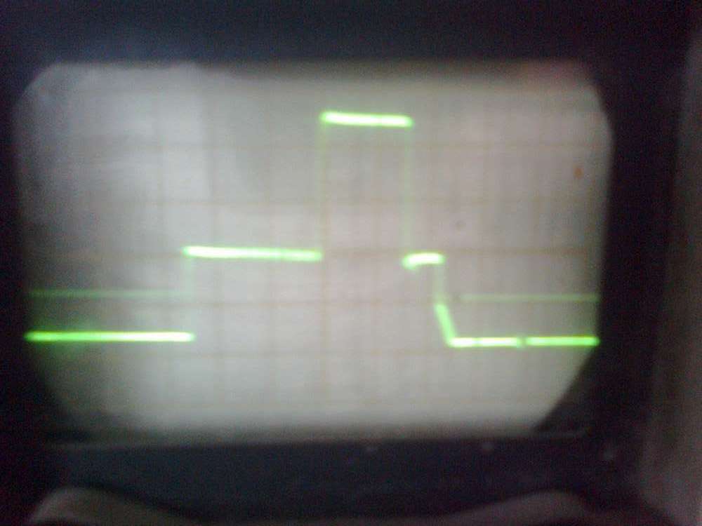

Не понятно каким образом некоторые сообщения относятся к отсутствию цветного изображения.
Возможно на однокласниках или в контакте уже скучно...
Поменял электролиты в МКР-501-1 - сигнал SSC поднялся амплитудой
до 9В, осц. прикрепляю. Цвета нет.

Заменил С2 в МКР-501-1 (фильтр по питанию КР1021ХА2)
Подстроил частоту кварца и PAL начал опознаваться. Причина, как подсказывал iyzef, в SSC.
Спасибо всем откликнувшимся.
Тему можно считать закрытой.

kazmir4uk писал:
Заменил С2
- их там с ESR-метром еще 90% заменить нужно!
