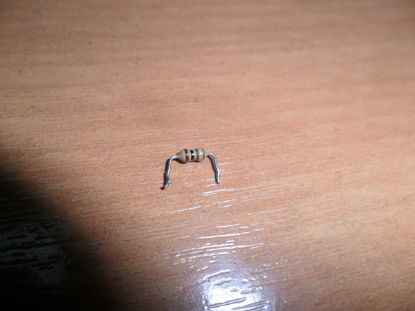

подскажите какой номинал резистора не могу понять последние 2 полосы каким цветом, если правильно понял то 10КОм, если нет подправьте

Золотистые. Множитель 0.1, допуск 5%.

по мультику показывает этот резистор 020Ом, на прозвонке звонится как пробитый

andrey__1986, не надо тупить. Кто тебе виноват, что ты 10 на 0.1 перемножить не можешь. Про режим прозвонки я тебе то же в соседней теме говорил, но похоже не дошло, раз ты резисторы на пробой проверяешь. Так кто над кем смеётся?
