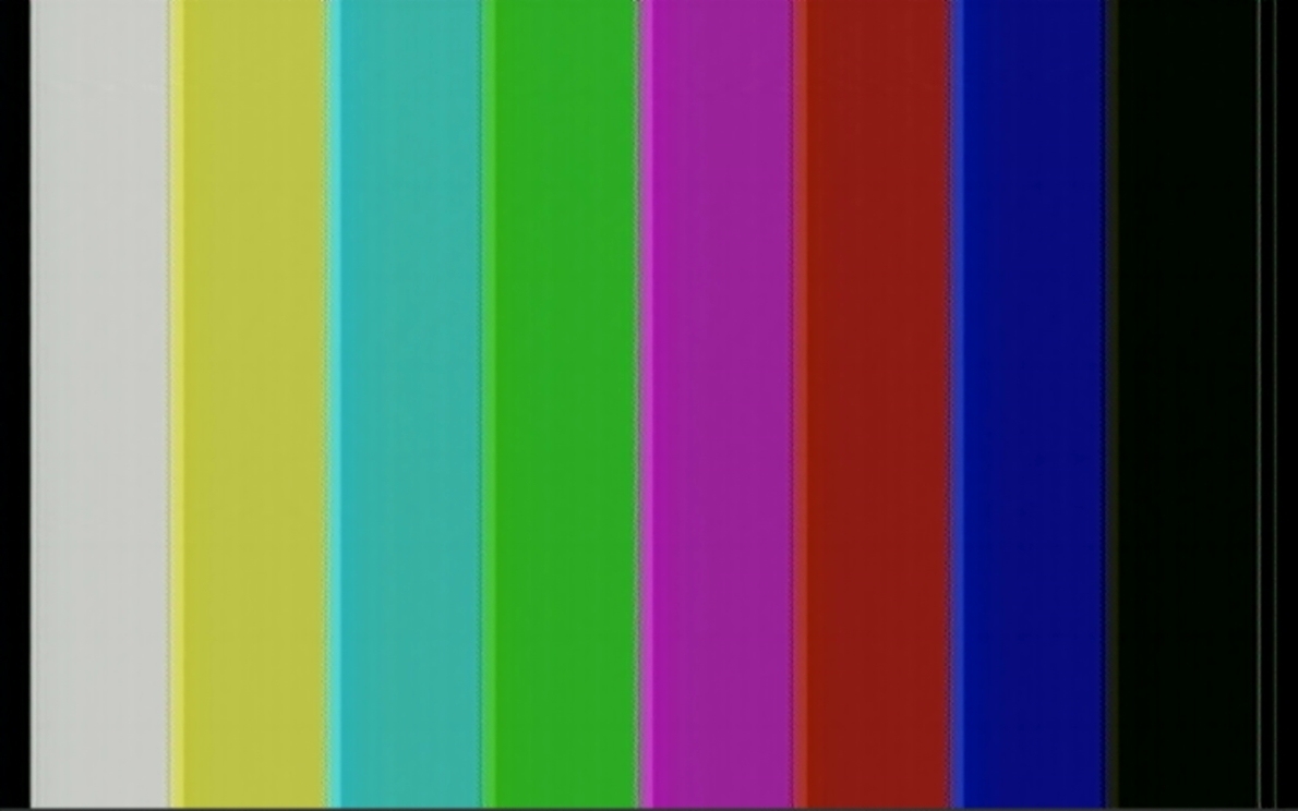

Здравствуйте уважаемые форумчане. Решил с помощью данного тестера записать видеокассету с образцовым сигналом для юстировки ЛПМ видеомагнитафона. Подключил тестер для начала к видеовходу ТВ и увидел смещение цветных линий (линии заходят одна на другую). Подскажите, пожалуйста, как убрать данное смещение?

телевизор гауно ...

bestavto, пробуй на другом телевизоре.

линию задержки подрючь

ща по нтв + таблицу разглядывал c ресивера по hdmi так такая же картина в переходах полос

bestavto! Это SECAM...

По палу лучше, но не эталон.
