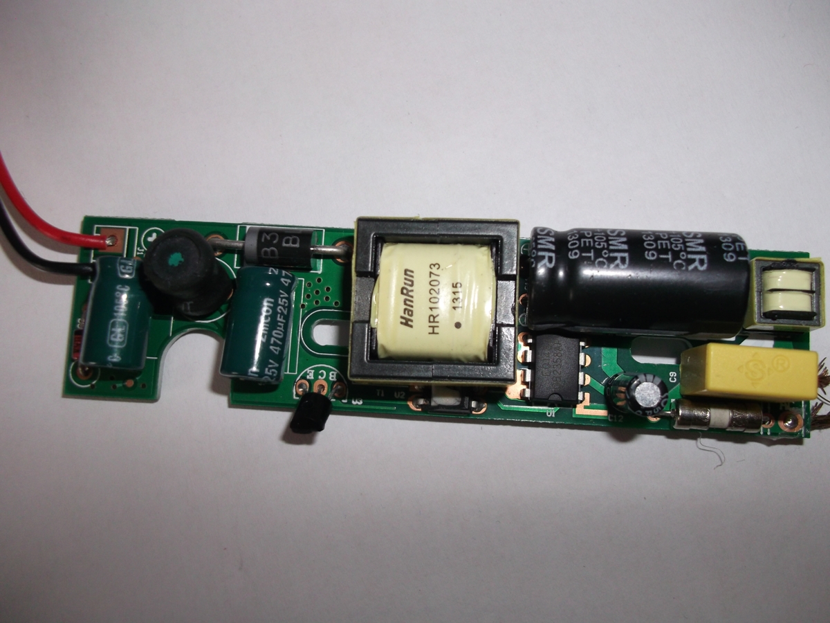

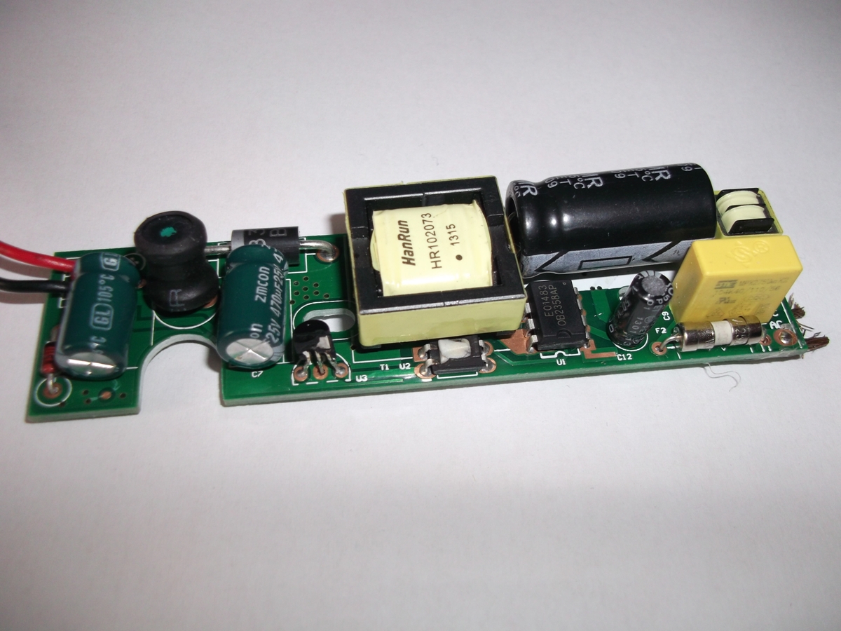

помогите пожалуйста опознать деталь ето Б.П. видеодомофона Slinex MS07 после грозы вот такое вылетела оптопара и етот транзистор оптопара 817b а с транзистором помогите пожалуйста

Транзисторы не "обзывают" U3, этт тлка 431.

александр !!!, Если тлку разорвало, то и ВСЕ остальное под сомнение.

поменял оптопару поставил тлку 431 и ничего пока не нашёл Б.П. не работает( и на диоде B310 нет питания.

Мелкосхему надо менять. Там вроде больше и деталей то нет.

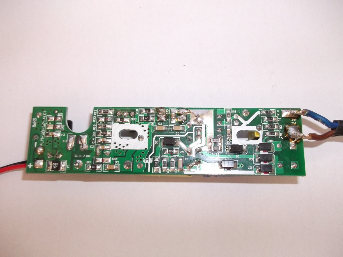

Lenchik писал:
нет вот вторая сторона платы

Проще обычный трансформаторный БП приколхозить.

а если ну очень хочется - меняй все по очереди, транс в последнюю очередь, и по как запуститься, а он обязательно при таком методе запуститься, выясни что не так с последними замененными деталями

поменял всё кроме транса и дроселя рез. 0 а какое напряжение должно быть на выходе транса ??? кто подскажет???

александр !!!, измором решил взять ... разве по емкостям не видно или ты не в курсах ?
