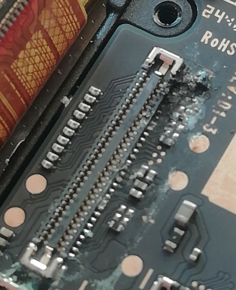

Сотовый телефон плата от 23129rn51x . Ссылку если можно где то купить , если кто в телефонах соображает.Соединитель -коннектор, или как он правильно называется 60 пинов.

gnom69, FPC коннектор 60 пин.

пожалуйста. Смотри в маркетплейсах. Так и пиши FPC коннектор 60 пиновый.

gnom69, уже не поможет - плата многослойная - прогорела....только утиль...у самого смарт лежит - утопил в чашке с чаем - коннектор сдох - как и дорожки рядом и под ним.....всё надеялся запаять но увы проще выкинуть

Сделать можно но секса дофига скорее всего дорожки восстанавливать по цепи подсветки там 21вольт и прогорает доволи душевно,могла и шим подсветки приложить.
Сча проще биток купить на барахолке и плату перекинуть.Раньше когда смарты стоили кучу денег то смысл был заниматься сексом да и битки массово не продавались.

БАМ69БУК, Мужик другой купил. Я ему показал масштаб разрушений , когда он пришёл телевизор забирать и он оставил мне его для экспериментов. После чистки и выпаивания выяснилось - отгорел первый пин на подсветку и ещё один контакт в разъёме испарился. Так же подгорел этот контакт на ответной части со стороны дисплея, дорожка до пятака испарилась - можно восстановить.Как нибудь подыму экраны , гляну что под ними творится. Чел купил его 30 мая , успел его уронить , защитное стекло треснуло , а затем и утопить. По идее корпус , батарея , камеры может пригодятся когда нибудь.
Считаю что спидран по скорости приведения телефона в не рабочее состояние , пройден успешно , хотя 2-3 дня жизни тела не показатель.
n max, Если бы он его к зарядке не подключал , после яко бы сушки , то может быть мастер по телефонам его восстановил .

Там с акб один хрен питание подаётся так что зарядка тут почти не влияет.Там скорее всего включилась подсветка при попадании влаги тогда на неё идет 21вольт там быстро выгорает-проверено там где 4вольта(напряжение акб)последствия минимальные и легко устранимые.Да и с зарядки обычно 5 вольт поступает это не так смертельно.
