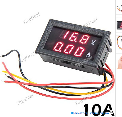

Есть зарядка для аккумулятора, самопал(тиристорная схема), были стрелочные V и А , стукнуло переделать индикацию по новому , приобрел YB27VA-V1.5 , напруга сразу пошла, а показания тока -какая-то абракадабра, прыгает от 0 до 99, запитывал и от отдельного БП , толку нет, если мерять ток от другого источника (чисто постоянка-работает) , есть ли что-то подобное или какие доработки надо, что-бы ток стабильно показывал .

Теоретически могу представить, что тут не так - сабж не могет показывать переменный ток. Стрелочные амперметры, если не подгонять шунты, в таких зарядках показывают 1/3 верха импульса переменного тока. Делал несколько зарядок лет 20 назад и немного набил руку.
Что делать в этом (цифровом) случае? Отсоединить один конец шунта (вход) внутри А-метра и поставить в разрыв диод (типа германиевого Д2) с емкостью. Диод, ясное дело, внесет своё в полную картину. Значит еще с усилителем U надо подумать.
Пока только такая мысля.

Никола-борода, он (т.е АЦП прибора) похоже дискретно ток измеряет, с тиристорным регулированием абракадабра и получится

В самом девайсе попробовать сгладить импульсное напряжение и подогнать-откалибровать под реальные показания.

Сообщение #5 От 15/07/2014 11:22 цитата
Никола-борода писал:
видимо меряет постоянку
возможно неправильное подключение, какой шунт, монтажная схема прибора, ну и на худой конец поставить кондер параллельно шунту
Joiner
Сообщения: 3612
Joiner
Сообщение #6 От 15/07/2014 13:35 цитата
viktor_ramb писал:
Точно. Я и не подумал, какой там вход на АЦП. Если есть какие резюки, то это только лучше. А вообще, как всегда, нужен кусок схемы входа сигнала на АЦП.

Всем спасибо, попробую что-то сделать по этому входу .

Никола-борода,
Вот нашлась схема
С какого ресурса? Не вижу где он разделяет измерение тока и напряжения.

Получается что девайс не может измерять напруги менее Uпит.стаб.мин. Если девайс заточен чисто под измеритель для ЗУ, то почему китаёзы не позаботитлись о фильтрации напряжения измерения тока. С другой стороны если разделить цепи питания и цепи измерения U, то при возможности самого контроллера возможно измерение и от "0" до заданного контроллером максимума.

если ацп то от 0 до образцового, а если нет то нет смех
транзистор что делает по напряжению непонятно, на него подается напряжение, чтоб измеряемое сравнялось с образцовым???? равнодушие

Попробуйте элеткролитик повесить на 19ю ногу, 1мкф, например?
